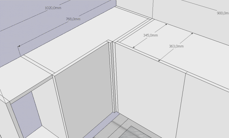

mario scusa una domanda.....ho fatto tagliare quasi tutti i pezzi, gli ultimi come dicevo li prendo a misura esatta sul pensile montato, sul pensile angolare, mettendo un tappo nella parte che affianca lo scolapiatti, come faccio a mettere l' anta che chiude e che non mi fa vedere aria dietro?? devo mettere una stecca come battente proprio all' angolo?? e per il fondo?? metto una L in legno (tipo paraspigoli) in maniera che non si vede il distacco? : Smile :

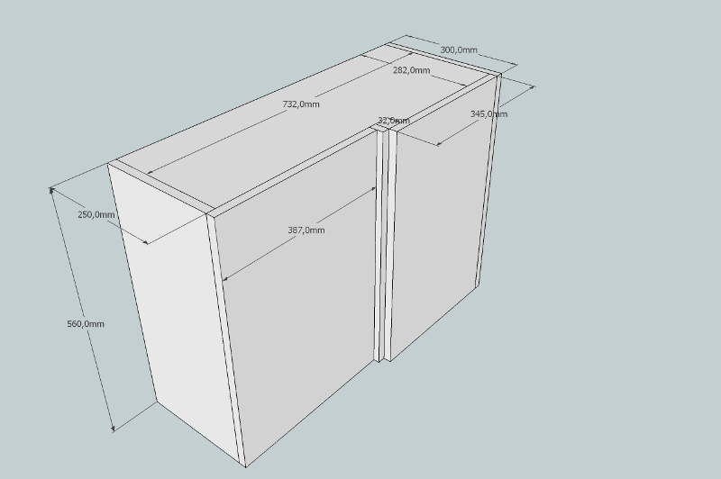

se vuoi fare un lavoro fatto bene allora il pensile ad angolo deve essere un pezzo a se stante in modo da
poter essere montato/smontato in maniera autonoma, quindi, secondo me, dovrebbe essere costruito
in questo modo
pensile angolo.png (55.42 KiB) Visto 2253 volte
come puoi notare il pensile ha il suo fianco anche dal lato dello scolapiatti, questo serve per
avere una struttura solida ed indipendente che potrai ancorare allo scolapiatti con le viti
a cannocchiale
il fondo lo infili come un normale pensile
quello scalino tra le due ante è necessario per consentire alle ante stesse di aprirsi e chiudersi
senza intrupparsi
nel disegno il listello di chiusura è da 32 mm in quanto l'antina del pensile ad angolo apre da
destra verso sinistra, se invece lo vuoi che si apra al contrario, il listello dovrà penetrare
all'interno del pensile di 60 mm per poterci avvitare la basetta della cerniera
