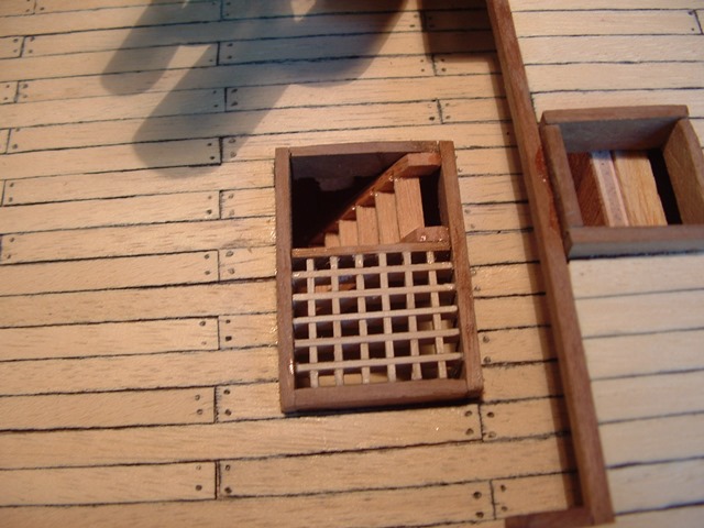

Si in effetti dalle istruzioni dice di fare la prima parte, come ho fatto e poi la seconda partendo da sotto lasciando quei famosi 4 mm.....solo che non riesco a capire poi come faccia a venire con quell' effetto come si vede in foto (cerchio nero) se si parte da sotto, come fa a venire tutto così???
Comunque non credo sia sbagliato neanche così, bene o male come linea dovrebbe uscire uguale, oppure devono partire così andando verso il fondo e poi salire di seguito??? più o meno come in foto???

quello che è fatto è fatto prosegui così, i buchi poi vanno riempiti con striscette tagliate ad hoc : PirateCap :

devo ammettere che la partita dell' italia è stata impegnativa :D credo di aver finito il fasciame...dico credo perchè mi chiedo se le sottilissime linee rimaste debbano essere completamente coperte oppure no, in alcuni punti si vede andandoci a sbattere il naso, il giallo del primo fasciamo, devo provvedere all' incollaggio di sottilissimi listelli oppure c'è qualche altra tecnica?!?!
la domanda che ponevo oggi è indicata dalle frecce rosse, devo fasciare anche li?!?!?!?

quegli spazi vanno riempiti con striscioline di fasciame ritagliate su misura;
se le frecce indicano la parte interna della nave mi pare che non vanno rivestite,
ma sulle istruzioni non dice nulla ?

sulle istruzioni, sul montaggio del pezzo fa vedere un pennellino, ma a questo punto suppongo sia solo per incollarlo al resto dello scheletro.
Vabbè comunque, dato che mi si è leggermente sporcato con il nero usato per le parti interne delle finestrelle, se mi avanza fasciame a tinta, utilizzerò quello, altrimenti ricopro il "pavimento" con della carta gommata e lo vernicio con un tingilegno o dell' impregnante di avanzo noce scuro. Che materiale pensi che sia quello del fasciame scuro?? Rovere o mogano? dalle venature sembrerebbe più rovere, però non saprei ;)
Per spiragli mario intendo veramente un filo, forse neanche spesso come quello di cotone, non arriva neanche a mezzo millimetro, più o meno sottile come un foglio di carta....io credo che una volta carteggiato leggermente dovrebbe andar bene, comunque ho tenuto gli scarti dei ritagli vari quindi dove magari si vede più accentuato mi occuperò di incollarceli.

ma quindi si tratta del pavimento ?
il mio era così
il fasciame scuro dovrebbe essere mogano
per la finitura puoi usare quello che hai, prima gli dai una mano di turapori e poi una finitura
satinata o lucida come piace a te

Il pavimento e ok già tutto fatto io intendo le pareti interne
Re: modellino nave buccaneer
Inviato: gio 23 giu 2016 12:06 pm
le pareti interne se non ricordo male erano al naturale
