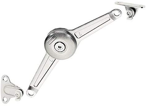

aaasss10 ha scritto:Ciao a tutti!
Anche io dovrei sostituire i pistoni a gas dei bracci per l'apertura ante dei pensili della cucina.
Qualcuno ha trovato un negozio, fornitore o sito dove poterli acquistare?
Sui pensili della mia cucina sono installati:
- una coppia di bracci Huwil Senso per ante h.720 e peso tra 5-9kg (cod. 3674.002.002)
- una coppia di bracci Huwil Senso per ante h.720 e peso tra 7-15kg (cod. 3674.002.003)
Devo ancora smontare i pistoni dai bracci ma credo che la versione da 300N dovrebbe
andare bene per entrambe le tipologie in mio possesso.
Grazie a tutti per l'attenzione.
Buona serata
Ciao,
io ho contattato la Hafele che è la casa madre della Huwil e mi hanno indirizzato ad un punto vendita vicino a casa. ho ordinato le molle a 15 euro l'una e installate in 10 minuti.

Ciao a tutti... Visto che mi siete stati molto utili.. allego queste foto che fanno capire quali sono gli ultimi pezzi da smontare per estrarre poi il pistoncino, che confermo si trova intorno ai 15-20 euro su internet. Così dovremmo aver chiuso il cerchio sullo smontaggio
Re: Smontaggio pistoni anta doppia
Inviato: lun 08 apr 2019 1:29 am
da asennino
Per estrarre il pistone bisogna metterlo in posizione di riposo ed allentare di molto la vite di regolazione così si può poi schiacciare il piccolo bottoncino in plastica che lo fa uscire. Grazie ancora a tutti per le spiegazioni molto utili.

asennino ha scritto:Ciao a tutti... Visto che mi siete stati molto utili.. allego queste foto che fanno capire quali sono gli ultimi pezzi da smontare per estrarre poi il pistoncino, che confermo si trova intorno ai 15-20 euro su internet. Così dovremmo aver chiuso il cerchio sullo smontaggio
Trovandomi nella necessità anche io di fare manutenzione alle molle dei pensili ti ringrazio delle istruzioni fotografiche, e per ordinare a colpo sicuro il ricambio adatto e limitare il downtime ti chiedo la tua molla, che dalla foto vedo essere da 200N per quale lunghezza e peso delle ante era impiegata?

Dopo oltre 10 anni sto avendo anche io questo problema. Però vorrei capire se è lo stesso problema riscontrato dagli altri utenti. C'è una foto a pagina 1 che non riesco a postare dove è indicato col cerchio rosso il "pistoncino" che mi si è bloccato! Non sale nè su nè giu! Quindi dovrei smontare il tutto e poi cercare di farlo venire fuori oppure si è bloccato e quindi si può sbloccare senza smontare nulla?
Inviato: mer 11 dic 2019 10:22 am
da Domix70
Son riuscito a sbloccarlo. In pratica si era bloccato perchè ho agito troppo sulla vite di regolazione di abbassamento dell'anta che non si manteneva. Però adesso sbloccandola l'anta è "leggera" e diciamo viene mantenuta dal braccio di sinistra che non ha problemi. A questo punto credo sia la molla a gas che sta dentro il braccio che va sostituita. Fermo restando che un amico mi deve portare il pistoncino e proverò a sostituirlo. Magari basta. Vi tengo aggiornati.

Io ho tre ante che montavano quattro pistoni da 200 N E due pistoni montati sull’anta dello scolapiatti che richiedevano pistoni da 300N (cucina Scavolini mod. Carol).
Alla fine abbiamo comprato sei pistoni da 300 N e vanno benissimo anche per le ante più piccole.
Sono registrate al minimo e fanno un egregio lavoro.
Quando comprammo la cucina 10 anni fa erano già regolate a metà.
Se non avessi trovato questo forum mi sarebbero costate 120 € per ogni braccio...quando invece bastava sostituire il pistone.

Ho un 'anta della cucina con due cerniere Huwil come da foto sopra. Non stanno piu' su. Bisogna tenerle su per qualche secondo ...poi restano aperte. E' possibile regolare le cerniere ? da cosa dipende?
grazie paolo
Inviato: gio 12 mar 2020 10:19 am
si quelle cerniere si possono regolare ma serve solo per aumentare o diminuire
il rallentamento, se non stanno più su vuol dire che il pistoncino è scarico, io
infatti per i miei lavori adopero queste, almeno quando si rompono le cambio
in un attimo e costano solo 8 euro

Buonasera ho un anta a doppia ribalta huwil senso che non riesce più a tenere su l'anta,in pratica cade sul suo stesso peso. Credo siano andati i pistoncini a gas interni. Ho seguito passo passo questa guida ma arrivo fino al punto di estrarre il pistoncino,non ci riesco,ma soprattutto non ho capito quale è bottone di plastica( da premere )che dovrebbe farlo venir fuori. Grazie a chi mi sarà d'aiuto
Modello huwil cos.3674.002.303 Grazie mille
