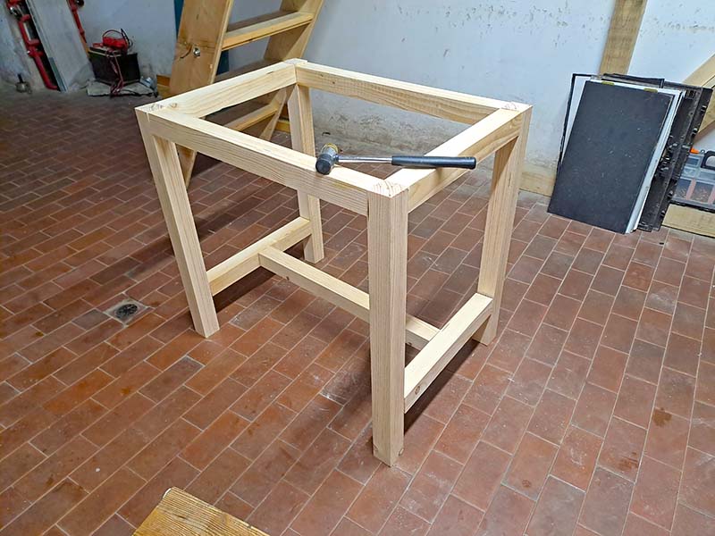

Uf, ultimamente il tempo è veramente troppo poco e le cose da fare troppe e così il tempo da dedicare alla costruzione del mio banchetto si riduce ad alcuni ritagli di tempo : Mad :
Però piano piano sono riuscito a terminare le mortase (fatte con la fresatrice verticale e la dima che ho autocostruito) ed i tenoni fatti con la sega a nastro...
E così stasera sono riuscito a fare una prova a secco e... questo è il risultato:

mi sembra un ottimo risultato : Thumbup :

Grazie, poi posterò le foto quando riuscirò ad incollare il tutto
