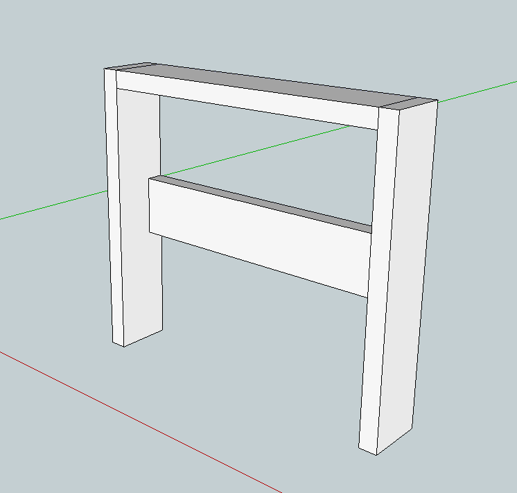

non vorrei fare una cosa troppo grande....avevo pensato ad una cosa del genere Immagine o così...semplice e pratico Immagine
Re: Costruzione pensili cucina
Inviato: ven 15 mag 2015 7:02 am
tutti e due molto belli può darsi che siano di plastica rivestita perché non è facile riuscire a farli
senza che col tempo si rompano specialmente con quegli spessori :?
Inviato: ven 15 mag 2015 8:26 am
da plcet
pensi che si rompano 3 tavolette di toulipier da 2cm?? e chi lo rompe :D è un legno, morbido da scolpire ma molto resistente... io penso che 2 o 3 spine ben serrate, non lo fanno muovere...almeno credo :D volendo dietro potrei anche scavare e mettere una laminetta che regge il tutto con delle viti, tanto va incollato al muro o avvitato sotto il pensile ;)
ovviemente i bordi saranno fresati come le mensole e mensoline, quindi anche se viene una cosa squadrata l' effetto si nota meno, anche se farei piuttosto le "punte" arrotondate (ma questo è un gusto mio personale)
Inviato: ven 15 mag 2015 9:31 am
no non penso che si rompa il legno ma che possa cedere nella giuntura quando le allarghi
per inserire il rotolo a meno che non lo fai con un perno passante
Inviato: ven 15 mag 2015 11:29 am
da plcet
non intendo allargarlo....io avevo in mente di utilizzare una cosa simile come "reggitubo" ovviemente di qualche cm più lungo, in modo da far girare il rotolo e poterlo sganciare facilmente Immagine ;)
