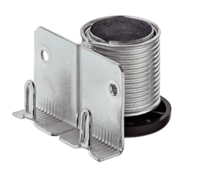

mi sono ricordato di un'altro tipo di piedini regolabili che forse potrebbero fare al caso tuo
e li dovresti trovare anche al brico, quelli si infilano nel fianco col martello e poi regoli il piedino

ho visto un pò in giro i piedini ci sono diversi tipi anche abbastanza comodi, unica cosa è che dovrei modificare la disposizione dei pezzi (ovvero mettere il battiscopa) anche a sottolavandino e colonnina in modo da coprirli in quei 10 cm di spazio recuperato, altrimenti verrebbero messi esternamente e non sarebbe per niente carino :D
ultima soluzione/spiaggia sarebbero questi, anche se piccolini che aiuterebbero nell' intento, tanto servono solo a livellare la struttura non ad altro, mo su 1cm di alzata non credo creino tanta sofferenza al legno
http://www.nicosiaferramentaonline.it/p ... stica.html
Re: consiglio montaggio mobili da esterno
Inviato: mer 17 feb 2016 1:28 pm
anche questi vanno bene perché non vanno a sforacchiare il pezzo più di tanto
