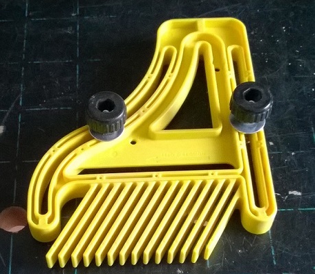

otik ha scritto:Dovrei creare questi pettini, idee su come realizzarli?
Se intaglio il legno per fare i pettinini mi sa che alla lunga si romperebbero non è plastica.
Perché andare a disturbare l'ufficio complicazioni affari semplici?
Visto che per pochi euro li vendono già fatti?

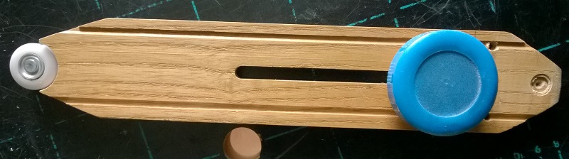

Io mi sono fatto e uso anche questo
Re: Table saw 2: la vendetta
Inviato: mer 09 mar 2016 6:59 pm
del primo non ne ho mai avvertito la necessità ne sul banco sega ne sul banchetto fresatrice
il secondo non ho capito cosa sia :oops:

beh scintilla, per pochi euro mica tanto, guarda quanto se li fanno pagare su amazon...
e comunque il primo l'ho già fatto e provato stasera, il secondo anche per me è un mistero ;)

Ha la stessa funzione, si appoggia la rotellina contro il pezzo così non può sostarsi dalla guida mentre s spinge verso la lama.
Inviato: mer 09 mar 2016 9:12 pm
da otik
ah bello e decisamente meno ingombrante

Ecco uno degli spingipezzo
