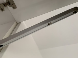

Ciao,
il pulsante dovrebbe essere questo:
Pulsante da premere tramite cacciavite

Salve a tutti.
Non avete idea di quanto io sia grato di aver trovato questa discussione.
La faccio breve... Cucina "Veneta Cucine" acquistata 13 anni fa, da 7 anni facciamo "sollevamento pesi" con le ante (in vetro e alluminio da cm.120) di colapiatti e "vetrinetta", qualche anno fa volevo acquistare 4 "bracci" completi ma ho desistito visto l'alto costo. Ho visionato tutte le foto e letto tutti i post e, prima di acquistare i pistoncini volevo essere sicuro della "forza" (Nm) in rapporto alle ante. Spero tanto che qualcuno di voi possa aiutarmi ad acquistare quelli giusti e soprattutto a capire come sostituirli visto che "i miei bracci" Huwil 364 002 003 sembrano leggermente diversi, non vedo il foro dove inserire il cacciavite per poter estrarre il pistoncino. Allego foto...
Re: Smontaggio pistoni anta doppia
Inviato: dom 18 ott 2020 2:35 pm
guarda se questo video può esserti d'aiuto
https://youtu.be/XefqQ8Kw6jo
