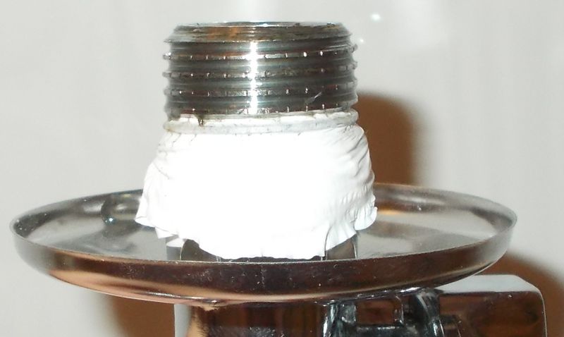

sto avendo difficoltà a montare il rubinetto nuovo perchè perde acqua. prima ho provato senza guarnirlo ed ho sentito che offriva resistenza fin da subito appena lo avvitavo. ho provato a mettere poco teflon e perdeva, l'ho svitato ed il risultato è stato questo
nuovo rubinetto DSCN6129_2.JPG (39.72 KiB) Visto 2870 volte
poi ne ho messo un po' di più ed è diventato così
nuovo rubinetto DSCN6128_2.JPG (59.4 KiB) Visto 2870 volte
a pag.2, in questo post
viewtopic.php?f=2&t=18098&start=15#p130878
potete vedere come era stato guarnito il vecchio rubinetto che manteneva la tenuta, mentre nel post precedente
viewtopic.php?f=2&t=18098&start=15#p130877
potete vedere com'è combinata la filettatura del tubo a muro.
secondo me la ruggine ha mangiato la filettatura, facendo in parte "ingrossarla", perciò questo rubinetto non entra bene.
forzare l'avvitamento con la chiave credo che possa portare solo all'alta possibilità di spezzare la piccola parte di filettatura buona rimasta.
che mi consigliate? provo ad aggiungere la stoppa all'inizio lasciando il teflon alla base della filettatura?

Intanto non hai detto se hai pulito la femmina che arriva dal muro: in quelle condizioni non c'è neanche da provarci a inserire il nuovo rubinetto. Quindi prendi un cacciavite grosso e leva tutte quelle incrostazioni; poi prendi il rubinetto vecchio e guarda se anche quello ci forza. Perché la filettatura del nuovo rubinetto non mi convince per niente... difatti guardando la filettatura sembra che il filetto sia poco profondo (si vede dalle creste spianate) e quindi è normale che ci vada forzato anche senza teflon. Se è così lo porti indietro e te lo fai sostituire. Però per sicurezza prima prova il rubinetto su una femmina nuova; non vorrei che la filettatura nel muro ormai sia compromessa. Per far bene ci dovresti ripassare il maschio a gas di 1/2", altrimenti non ne vieni fuori.

Quella doppia gurnizione sul vecchio rubinetto mi fa pensare che la filettatura era già stata forzata in passato. Soluzioni:
Ripassare la filettatura come consigliato da Giovanni.
Allargare il foro nel muro e sostituire il raccordo .
Pulire bene e riavvitare usando un po di stoppa e pasta verde. :?:

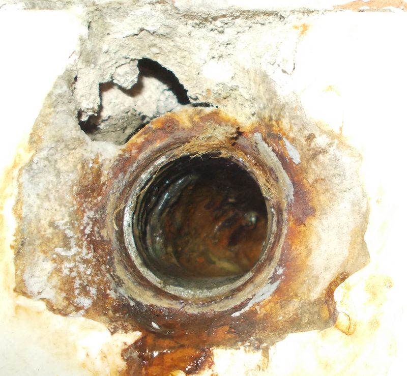

Ho ripulito la filettatura del tubo usando una spazzolina metallica ed ha funzionato perchè adesso il nuovo rubinetto, una volta avvitato a muro e con la sua valvola chiusa, fa tenuta e non perde. Forse è il mio occhio che m'inganna o forse la luce della fotocamera ma a me sembra che ci siano solo 3 creste di filettatura nel tubo a muro, poi nulla
sede tubo pulita DSCN6186_2.JPG (74.3 KiB) Visto 2841 volte
Adesso c'è però un problema che non riesco a risolvere, non so se è colpa della mia inesperienza oppure è irrisolvibile. Il nuovo rubinetto è più corto del vecchio, ovvero ha meno filetti sia sulla parte che s'avvita al tubo a muro sia in quella che va al dado del tubo rigido del miscelatore

Intanto io pulirei con l'aspirapolvere l'interno della curva al muro... perché non è possibile che ci siano solo 3 filetti. Fatto questo, riguardo al fatto che ti rimane corto il rubinetto rispetto alla cannetta, io ci metterei una prolunghina di 15 o 20 mm. Con questa dovresti ritornare in asse. Se poi non si avvita la cannetta, puoi sempre mettere una prolunghina anche lì... magari la più corta che trovi. Se poi è troppo lunga, puoi sempre scorciare un po la cannetta. Comunque, io penso che ti basterà solo la prolunga al muro.

Ho preso una prolunga ed ho rimontato il tutto e sembra far tenuta. Sarà sicuramente perchè in questo trambusto delle ultime settimane ho smosso un po' di ruggine interna, fatto sta che ora non esce dal miscelatore neppure quel rivolo di acqua fredda di prima; una volta alzata la leva si sente solo un piccolo "botto" dato dalla pressione ma niente acqua... poco male, tanto era diventato quasi inutile.
I filetti "fantasma" forse resteranno un mistero ma non credo valga la pena di approfondire l'argomento. Posso solo postare un paio di altre foto anche se le condizioni di luminosità non sono ottime:
- in questa appoggio la punta di un cacciavite sui filetti immediatamente posteriori ai 3 che, a mio avviso, sono rimasti. a mio parere quelli posteriori sono stati prima intaccati dalla ruggine, poi magari si sono disintegrati durante un precedente svitamento del rubinetto
- questa è la parte destra, quella che ho avuto più difficoltà a pulire. anche in questo caso la mia impressione visiva è che ce ne siano di molto consumati/erosi/disintegrati
