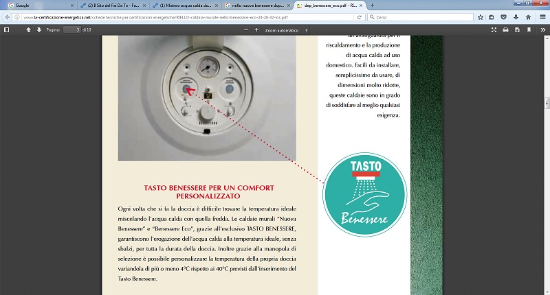

Sul manuale di istruzioni della tua caldaia dice che c'è un tasto "benessere" che consente di avere (non so in che modo) una temperatura diversa sulla doccia... non è che è impostato?

pio.net@libero.it ha scritto:Con la caldaia impostata a 39 dalla doccia raggiungo 34,se metto al massimo la caldaia al lavandino raggiungo 50 e piu gradi ma dalla doccia sempre e solo 34. Caldaia nuova benessere riello con lcd gradi.
Scusa , ma hai il tasto benessere attivato ?
Già fatta all'inizio . Con esito negativo.
Ma che io sappia il tasto benessere una volta inserito
Da sempre lo stesso effetto ,
Da qualunque parte prelevi acqua ..
Però a questo punto io ti consiglio di inserirlo e di regolare la temperatura di questo ai + 4 gradi ,
Che sarebbe il massimo e di provare.
In primis per vedere se la spia si accende o no
E per secondo se succede qualcosa di diverso.
