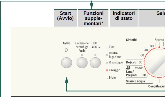

Ciao a tutti,
mi chiamo Daniele e avrei bisogno di aiuto per un problema su una lavatrice Bosch ClassiXX 5 di circa 4 anni di vita.
Da qualche giorno provo a impostare un qualsiasi programma, metto il detersivo e premo il tasto avvio e dopo circa 30 secondi inizia a sentirsi il rumore del carico dell'acqua, ho verificato che effettivamente entra nella vaschetta per diluire il detersivo e di conseguenza si riversa dentro il cestello fino a quando si riempe ad un livello, secondo me basso, e poi dopo qualche minuto di rumore di elaborazione inizia a scendere il livello dell'acqua fino a scomparire e poi scarica verso il tubo di scarico (presuppongo visto che il tubo si muove).
Dopo avere finito di scaricare l'acqua si accende la spia di fine ciclo e non fa piu nulla.
Allego il quadrante della lavatrice:
Test Effettuati:
- Programmi vari (sintetici, cotone) a 30 °C KO
- Provato solamente programma centrifuga OK
- Provato a fare procedura di reset KO
dopo avere fatto il reset sembra che non entri più l'acqua dentro la vaschetta e di conseguenza nel cestello e l'esito finale è lo stesso
con l'unica differenza sulle spie ovvero lampeggiano entrambe le spie Inzio/Lavaggio e Centrifugazione/Fine.
Per cortesia aiutatemi perchè non ho voglia di incontrare tecnici disonesti e fare discussione con loro ed eventualmente strapagare la riparazione.
Grazie in anticipo
Daniele
