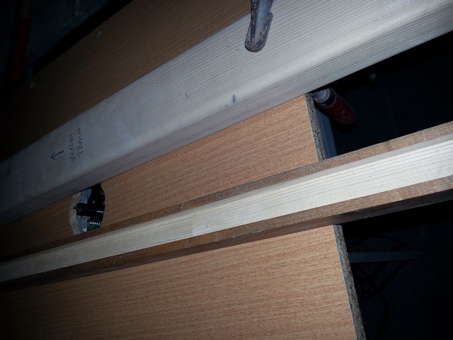

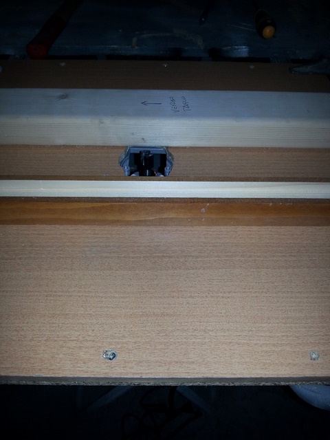

Mario, ho fatto un supporto provvisorio come mi hai consigliato e a quanto pare funziona poi una volta eseguito il lavoro vorrei provare a sistemarlo meglio come da la tua procedura che ho visto sul sito del banco come si deve.ecco quello che ho fatto e il listello finito. non trovo più per inserire le immagini dove ho sbagliato?

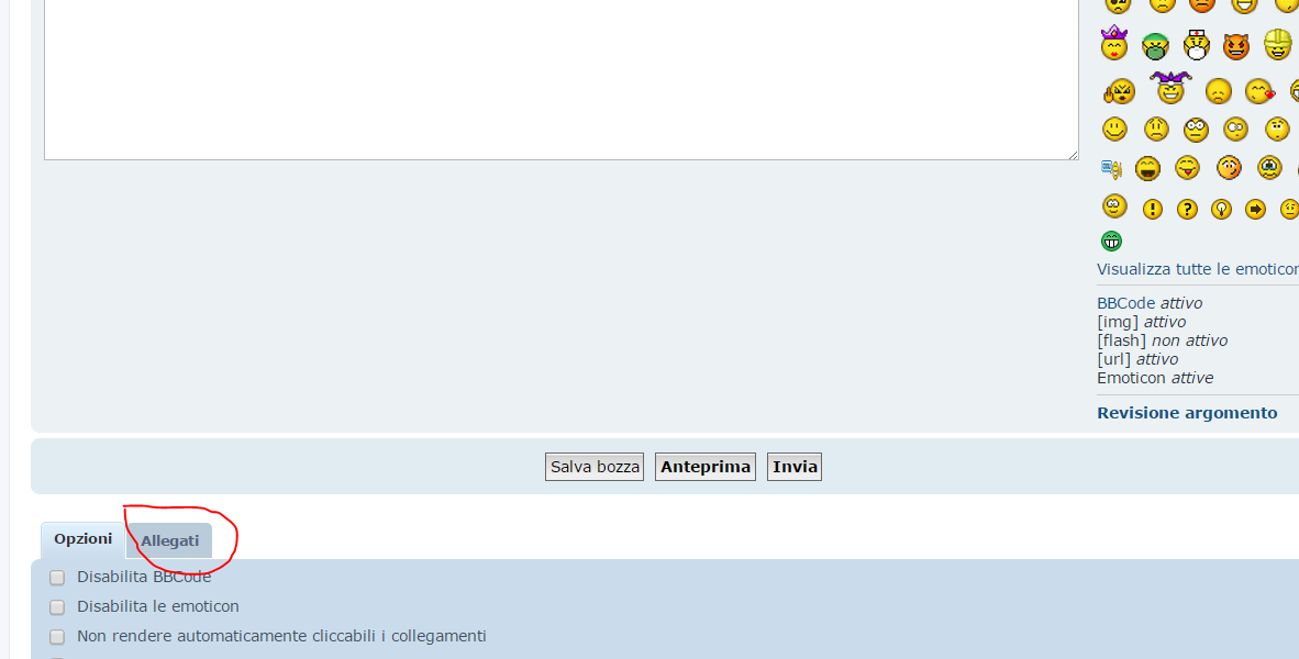

nel tuo messaggio vai un po più in basso e clicca su allegati

]ciao Mario, il problema era che le foto erano troppo grandi le ho ridotte ed ecco cosa sono riuscito a fare

beh alla fine mi pare che il risultato sia più che accettabile : Thumbup :
