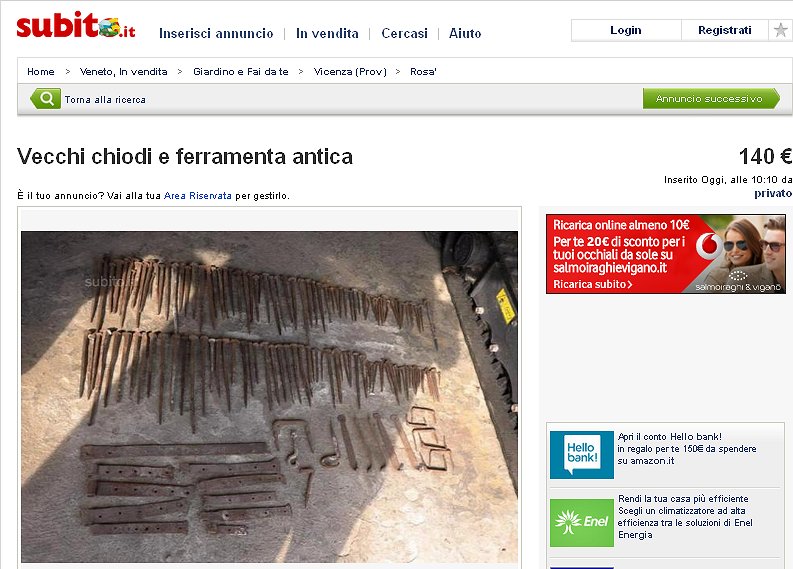

I I pallet bruciali, recuperi i chiodi e li li vendi su Subito.it
: Chessygrin :
Re: Come pulire legni trovati in giro
Inviato: dom 17 mag 2015 3:03 pm
da Pier Silverio
rokko ha scritto:I I pallet bruciali, recuperi i chiodi e li li vendi su Subito.it
: Chessygrin :
Guarda che non serve che fai i doppi post con il forum di meccanica per dirmi la stessa cosa :lol:
In realtà i chiodi pensavo di tenerli e poi ne faccio un'opera di arte moderna, che venderò subito a un qualche Gunggenheim : Chessygrin :
