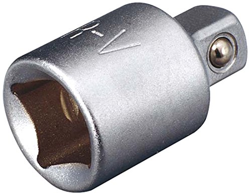

Ti occorre un adattatore da 1/2 femmina a 3/8 maschio
Qualcosa del genere
li trovi in utensileria per pochi euro

Ragazzi si mi servirebbe un riduttore del genere ma alla fine cambio la chiave. E' troppo grossa da 1/2 quindi, la cambio e ne prendo una direttamente da 3/8 così la uso con le mie bussole senza dover acquistare un riduttore.

Troppo grossa in che senso N m ?
se è solo per il quadro, ti conviene procurarti l'adattatore
QUI trovi un convertitore
