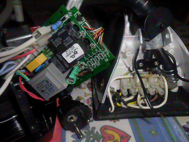

Saluto tutti, prospetto per la prima volta il mio problema. La mia vaporella, portata da un cosiddetto tecnico "solo per la pulizia" non dà più vapore, altri problemi non ne ha, siccome un po di elettrotecnica me ne intendo ho controllato il ferro e con meraviglia ho notato che i fili del pulsante vapore erano staccati dal ferro, il problema è dove collegare i suddetti fili?. Non so se posso allegare foto. Grazie

Ho ridimensionato la foto come da istruzioni (800x600 pixel), ma non lo allega perché il file è troppo grande. Come risolvere?

Sono riuscito ad allegare una foto spero sia sufficientemente chiara

Re: vaporella polti "forever star" - no vapore-
Inviato: ven 22 mag 2015 1:21 pm
da dalmos
la scheda puoi anche non fotografarla,
Ma devi fare una foto con la morsettiera liberata dalla sua sede per vedere nel miglior modo tutti i cavi che entrano ed escono da essa incluso i due del pulsante.

Allego 3 foto

Scusa, ma perché adesso hai staccato tutti i cavi ?
Te li sei segnati? Se si rimettili come stavano .
Inviato: ven 22 mag 2015 8:43 pm
da dalmos
Guardando la prima foto
prendi uno qualunque dei due fili provenienti dal pulsante lo metti nell'unico morsetto vuoto, in corrispondenza del filo nero proveniente dal cordone di alimentazione.
Il secondo filo nero deve essere collegato sotto al filo marrone proveniente dal cavo di alimentazione ,
assieme al filo bianco che è gia inserito..

Si li ho segnati e li ricollego come stavano collegati. Ho preferito postare solo la piastra del ferro per agevolare la vista dei colori dei fili. Ora provo e poi faccio sapere ,spero per il meglio.

Ho collegato i fili come detto, la caldaia si scalda, il ferro anche, purtroppo sull'elettrovalvola schiacciando il pulsante sul ferro, non arriva nessuna tensione e di conseguenza nessun vapore. Ho il dubbio qualcosa sulla scheda di alimentazione. Possibile qualche relè?

Sposta il filo nero del pulsante che hai collegato sotto al filo marrone al morsetto successivo, quello con il filo grigio.
Se neanche dovesse funzionare , devi verificare il funzionamento del pulsante con tester .

Rieccomi chiedendo scusa a " Dalmos" per non aver dato altre mie notizie. Purtroppo ho dovuto cambiare la scheda di alimentazione con un costo non eccessivo di 30 euro. Ora funziona tutto regolarmente. Ringrazio ancora per aver avuta tanta pazienza e interesse verso il mio problema. Ciao!!!!
