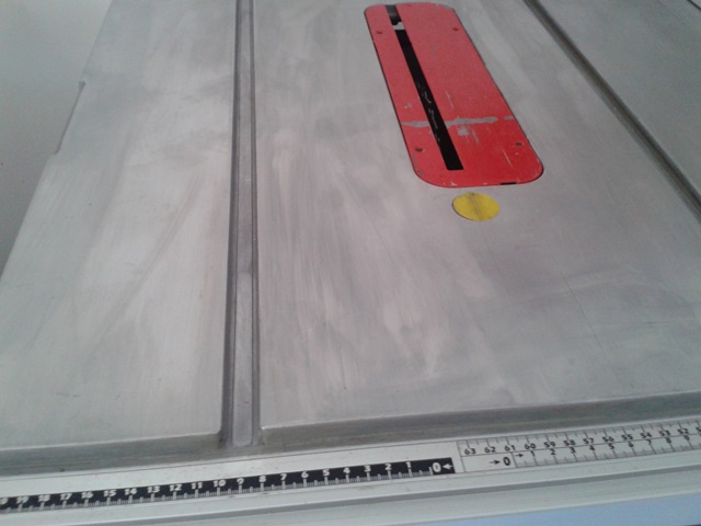

Visto che non avevo nulla da fare mi è venuta la balzana idea di sverniciare il
piano della mia sega circolare perché era pieno di macchie e graffi,
il lavoro non è venuto niente male, in pratica dopo aver rimosso la vernice con
lo sverniciatore e diluente non riesco più a togliere quelle striature nere che si
vedono in foto, qualcuno a qualche suggerimento ?

Prova con la lana di acciao per le pentole , con passate leggere e longitudinali.

Va bene , bisogna provare e valutare , magari sotto ad un tampone , per dare la pressione più uniforme.

Inox ancora meglio ,
Non rimangono residui nel metallo che poi potranno arrugginire.

Certo che il piano è di alluminio,
però la lana di acciaio , non inox,
lascia delle particelle microscopiche che rimangono nei pori dell'alluminio
e a contatto con umidità dei materiali o dell'ambiente stesso forma dei microscopici punti di ruggine .

E a riverniciarlo? :) Così vivo l'alluminio ti si riga a guardarlo....

ne ho parlato con un verniciatore e mi ha detto che per evitare che la vernice venga via
o che si graffi facilmente andrebbe verniciato a caldo ............. :oops:
io ho pensato di lasciarlo così come i piani delle pialle filo - spessore ......boh :(

Mario, ma basta che non ha rialzi o dislivelli....ci devi tagliare il legno, mica fa la sfilata :D ho appena visto un video per rimuovere i graffi alle macchine col wd40, prova pure tu, dicono che con quello ci si fanno tante cose, che ne sai che non funziona anche con il tuo problema :D

ho appena provato col wd-40 in effetti lo straccio diventa nero, in pratica agisce come
il diluente alla nitro................ va bé non mi resta che provare con la paglietta d'acciaio
non vorrei però che mi graffiasse la superficie

Volendo evitare di riverniciarlo (a fuoco) e nello stesso tempo avere la certezza che non si righi più, la soluzione ci sarebbe:
smontare il piano e farlo anodizzare/ossidare. Gli ossidi superficiali sono durissimi e sono anche veramente belli da vedersi.
Se dalle tue parti c'è qualche ditta che fa le anodizzazioni nell'alluminio, io un pensierino ce lo farei.
Considera poi che, come spesso accade in queste cose (che se uno ci si fissa), tutte le volte che lo guarderai ti sembrerà sempre
peggio e non potrai stare finché il problema non lo risolverai. Almeno a me fa così. :oops:

Mario, l'alluminio messo a nudo si ossida e anche velocemente...
io proverei con pasta lucidante e cuffia montata su trapano ma è un lavoro da rifare periodicamente perchè toccando con le dita l'alluminio riusciamo a creare macchie
