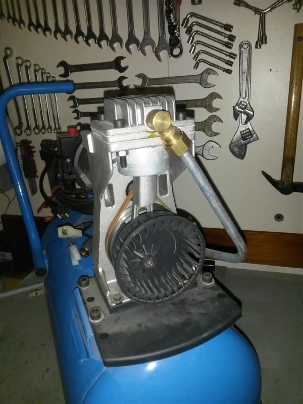

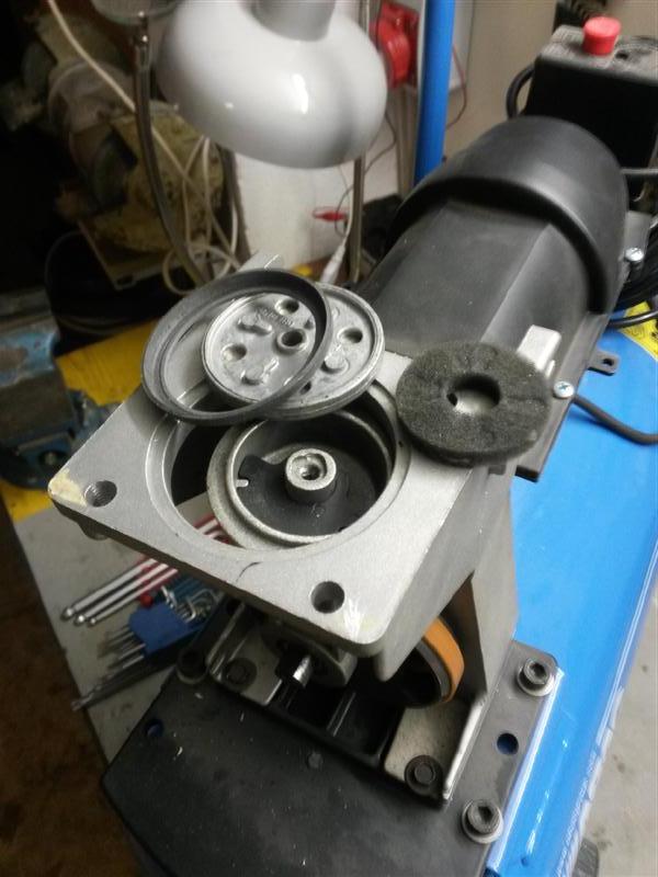

da rokko
Io eviterei compressori a secco di quella fascia di prezzo,
il pompante è ridicolo, ha il motore a spazzole, l'insieme
motore-pompante è rumorosissimo.
Ha il filtro dell'aria all'interno del pistone, per pulirlo occorre
disassemblare il tutto.
il pompante è identico peri vari modelli:
"OL195"
alcune foto
20150202_091025 (Medium).jpg (82.54 KiB) Visto 4585 volte
20150202_092754 (Medium).jpg (73.68 KiB) Visto 4585 volte
Spendi qualche euro in più e prendi un lubrificato, meglio se
a cinghia come ti è stato consigliato più sopra.
A quel prezzo, puo essere interessante l'acquisto per la costruzione
di un compressore silenzioso, sostituendo il pompante con un gruppo frigo
