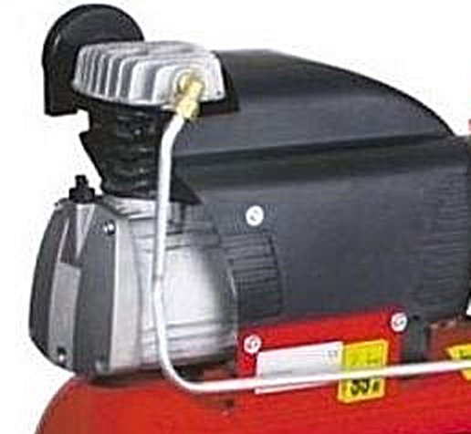

Grazie, avendo acquistato oggi pomeriggio il compressore la consegna è prevista fine settimana, intanto se posso vorrei approfondire la questione dell'olio, il compressore dovrebbe avere già l'olio perché nell'inserzione non dice nulla a riguardo, comunque il compressore ha due manometri, uno indica la pressione di uscita ( che si imposta chiudendo o aprendo la valvola apposita ) e l'altro indica lo stato dell'olio, come deve essere posizionata la lancetta dell'olio per essere ok ? Grazie.

i due manometri che vedi, il primo a sinistra indica la pressione
dell'aria nel serbatoio, normalmente 8 bar
Il piu piccolo sulla destra, indica la pressione in uscita,
la regoli dalla manopola rossa che vedi immediatamente sopra
è il regolatore di pressione.
Il livello dell'olio, lo controlli estraendo l'astina posta sulla sinistra
alla base del cilindro del gruppo (tappino nero)

Nel mio i manometri indicano la pressione di uscita dell' aria e la pressione dell'aria immagazzinata nel serbatoio, "la carica".
Come ha detto Rokko l'olio lo vedi attraverso una finestrella rotonda trasparente grande un paio di cm, sul corpo motore.
Guarda se è uguale a questo c'è il dettaglio nella quarta foto, il vetrino è sotto il tappo di rabbocco rosso. : Smile :
Sotto si legge anche la funzione dei due manometri. : Smile :

A me sembrano due prodotti simili ma non identici
quello postato da Homermsn pare che non abbia
il vetrino spia

rokko ha scritto:A me sembrano due prodotti simili ma non identici
il vetrino spia
In effetti anche il carterino è leggermente diverso e l'inclinazione del tappo potrebbe servire per guidare l'astina, però dalla foto non si vede benissimo, lo scoprirà appena gli arriva. : Chessygrin :
