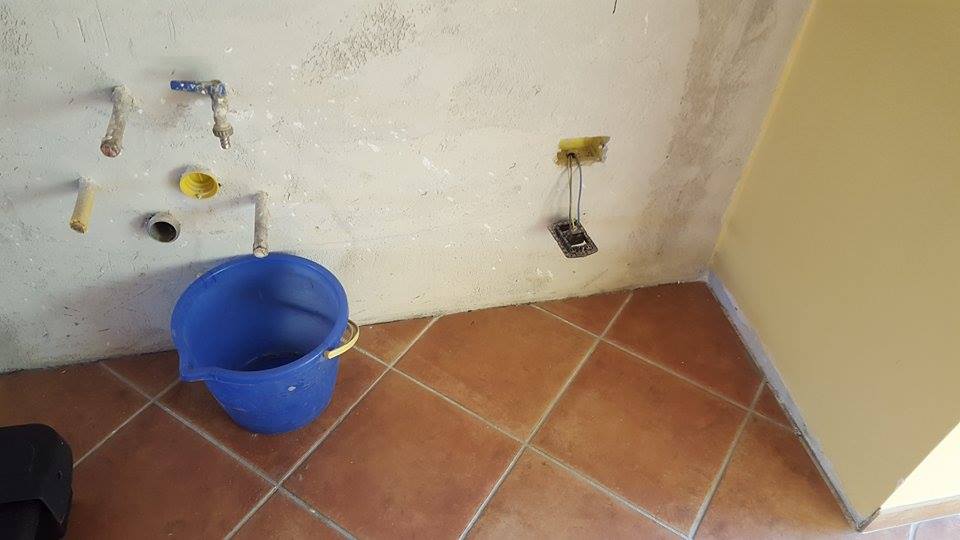

qualcuno può spiegarmi cosa sono e il funzionamento dei tubi in foto?
ho intenzione di installare un lavello, ma quali tubi devo collegare? grazie

Partendo da sopra , a destra acqua fredda a sx acqua calda .
Sotto a destra penso sia una seconda uscita di acqua fredda per la lavastoviglie,
a sx il corrugato giallo copre il tubo del gas .
Al centro , il tubo grigio , lo scarico del lavello al lato con il tappo giallo un secondo scarico per la lavastoviglie..
Se sviti quei tubi lunghi sotto escono le filettature dove puoi avvitare i raccordi o i rubinetti filtro a corredo della rubinetteria .
