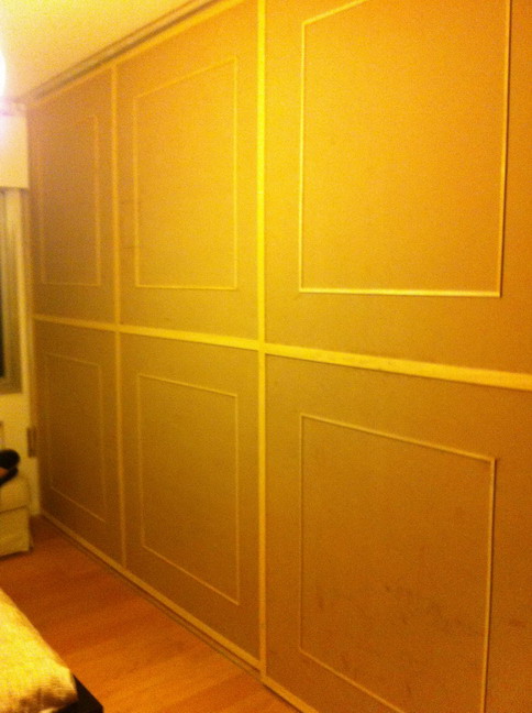

Ciao ragazzi. Ho appena realizzato due ante scorrevoli in legno (telaio abete-pannello mdf-cornicette decorative) per un'armadiatura in cartongesso realizzata precedentemente. Tutto a posto tranne una cosa: una delle due ante spancia un po' (1,5 cm) al centro verso l'esterno. Le ante ciascuna di circa 280x270 sono formate da quattro pannelli assemblati assieme. Qualche idea per togliere la pancia? Io avevo pensato a un profilato da mettere da dentro... ho messo un piatto di metallo di 2 metri di lunghezza per 2 centimetri di larghezza e 2 mm di spessore, ma limita di poco la "pancia" ovvero circa 5 mm su 20.

una foto sarebbe utile, di che spessore è il telaio ed il pannello ? montanti e traversi quanto sono larghi ?
di norma un'anta del genere andrebbe fatta con un telaio con almeno due sezioni orizzontali
a questo punto potresti provare ad aggiungere un traverso orizzontale al centro del telaio ,
nella parte posteriore per poi incollarci il pannello oppure, se il tutto viene verniciato ,
avvitarlo dal davanti

Dietro non ho spazio quindi il montante devo per forza affiancarlo a quelli esistenti demolendone parte per far spazio a quello nuovo. Secondo voi meglio in metallo che "tiri" la pancia o sempre in legno?

come immaginavo quei listelli sono troppo piccoli per delle ante del genere,
da quello che si vede in foto per me il telaio va rifatto con un telaio i cui
montanti e traversi dovrebbero essere di almeno 7/8 cm di larghezza per
3 cm di spessore

Ciao! I listelli sono solo decorativi e non hanno nessuna funzione di sostegno. Il telaio è dietro e non si vede con morali in abete di 4X2 cm

ok, 4 x 2 sono comunque piccoli e i pannelli sono troppo ampi e forse troppo sottili
per stare dritti, se non puoi aggiungere un'altro listello al telaio non vedo via d'uscita

Proverò ad affiancare ai morali esistenti un profilato metallico cercandone uno di almeno 2 metri che non fletta e che limiti la pancetta da birra : Chessygrin : di una delle due ante.

Penso che l'unica soluzione sia quella di montare delle aste apposite.
Prova a digitare aste raddrizza ante e ne vedrai delle belle.ciao e buon lavoro bruno

Fan tas ti co!!!!!!!!!!! : WohoW : : WohoW : : WohoW :
E' quello che cercavo!!! Fenomenale! Grazie! :D :D :D
