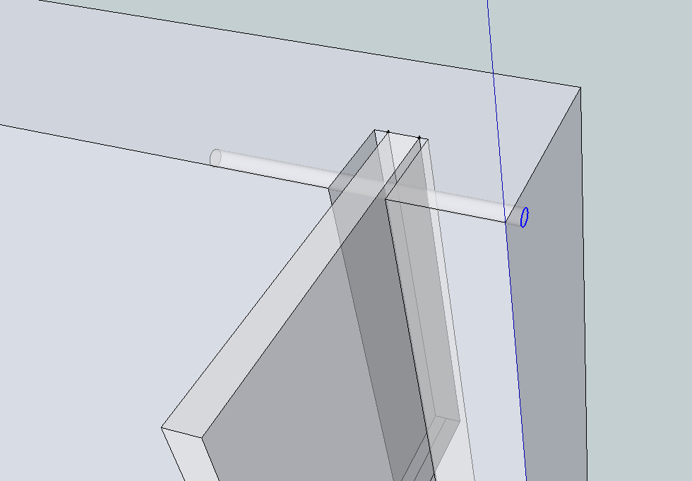

se la schiena è inserita nei canali ti basta bloccarla quando il cassone è in squadro,
prova ad utilizzare queste giunzioni qua
- Cattura.PNG (11.96 KiB) Visto 5722 volte
oppure devi avvitare delle viti sottili da 2 mm
trapassando cassone, pannello, canale e di nuovo cassone
come in questa specie di disegno fatto al volo
- Cattura.PNG (27.64 KiB) Visto 5722 volte
