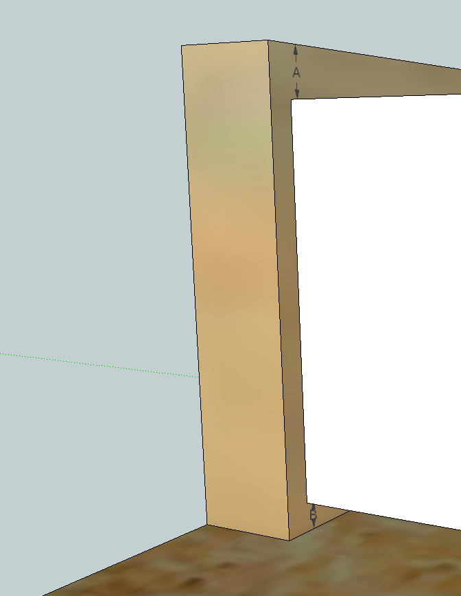

alcune domande perché non ho capito bene............... :oops:
i cassetti saranno a toppa/battuta sulle misure che hai dato o a filo ?
i frontalini saranno riportati ?
immagino tu abbia previsto le guide con rotellina ?
quando dici
volendo lasciare 2.5 cm sopra e 2.5 cm sotto sul frontale
a cosa ti riferisci allo spazio da lasciare tra il cassetto vero e proprio ed il frontalino
sopra e sotto A - B come in foto ?

grazie per la risposta prima di tutto..... allora i frontali sono riportati, io ora ho preparato solo i cassetti ed ho montato le guide a rotellina, lasciando i 12 mm a destra e i 12 a sinistra, quindi il cassetto almeno lateralmente entra come deve...
tornando ai frontali, andranno a coprire i fianchi e la base del mobile, il top no, perchè sporge di 2,5 mm verso l' esterno (a mo di tetto).
Ora facendomi la divisione dei frontali mi ritrovo 72/4=18cm e, volendo montare i frontali con sporgenza sul cassetto di 2,5 sotto e 2,5 sopra, mi ritrovo un cassetto di 13 cm alto....fin qui penso che ci siamo giusto?
Bene, partendo da sotto il top, io dovrei piazzare la prima guida alla misura di 2,5 (testa del frontale) + 13 cm (cassetto) = 15,5 cm quindi da sotto dovrei avere una misura di 72-15,5= 56,5 cm Giusto?!?!? Bene, forse ho capito dove ho commesso il guaio che poi guaio non è perchè non ho ancora avvitato nulla.....io mi sono fatto la dima da 56,5 però ho tralasciato un particolare ovvero la base da 19 mm, quindi la mia dima deve essere esattamente di 54,6.
Comunque per capirci meglio questa è la forma della cassettiera (ma credo il problema sia di quei 2 cm sulla dima :D

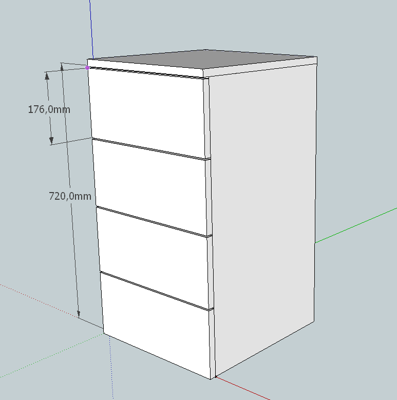

aspetta se hai già montato i cassetti non è detto che devi smontarli
per i frontali io farei così
720 - 4 luci tra un frontale e l'altro da 4 mm quindi 720 - 16 / 4 = 176 mm
se vuoi diminuire la luce (ma occorre molta precisione) la formula è la stessa
ed il frontale viene più grande

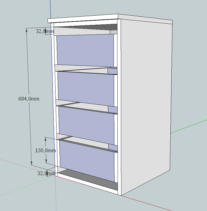

Re: Cassetti, prima esperienza
Inviato: mar 29 nov 2016 9:11 am
per quanto riguarda i cassetti invece se tu li hai già fatti e sono da 13 cm
lo spazio che devi lasciare tra un cassetto e l'altro è di (720 - 18 -18) = 684
che poi sarebbe la luce utile interna della cassettiera quindi a 684 mm dovrai
sottrarre i 4 cassetti e quindi 684 - (130*4) = 520 ------> 684 - 520 = 164 che
diviso i 5 spazi tra un cassetto e l'altro fa 32,8 mm arrotondato a 33 mm
Inviato: mar 29 nov 2016 2:03 pm
dunque facendo i frontali da 176 mm (con luce da 4 mm tra l'uno e l'altro)
e mettendo il primo a 6 mm dalla base lo spazio da lasciare tra gli altri
cassetti è di 49 mm
