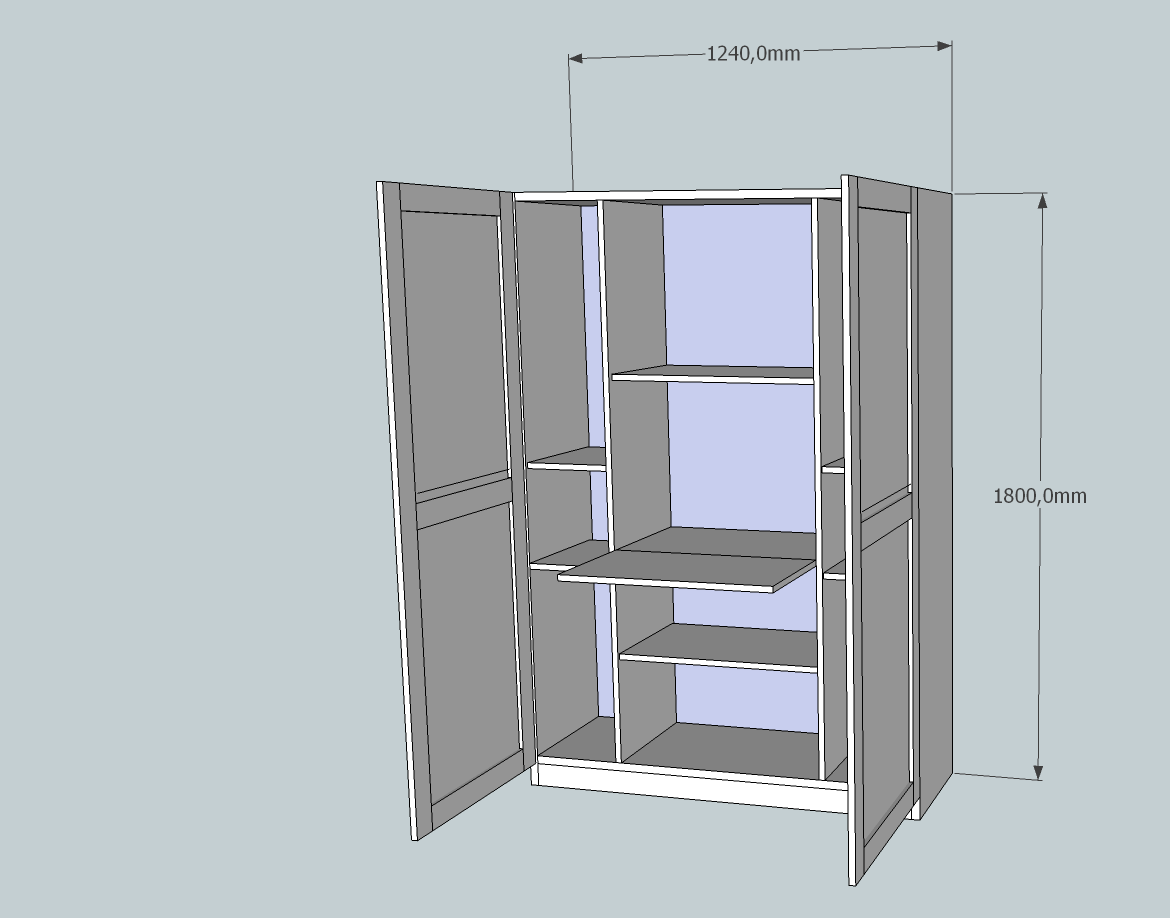

Mi è stato commissionato questo tipo di armadio da un'amica che realizza gioielli
di bigiotteria, in pratica si tratta di un armadio con dentro un piccolo piano di
lavoro e tante cassettiere.
Sperando di fare cosa gradita per eventuali spunti di realizzazione ........... :)
Questo è il disegno di come dovrebbe venire
il materiale utilizzato sarà multistrato di pioppo da 25 mm per il cassone
18 mm per i ripiani e le ante, 6 mm per i pannelli delle ante e 4 mm per la schiena,
per una serie di motivi sarà tutto smontabile.

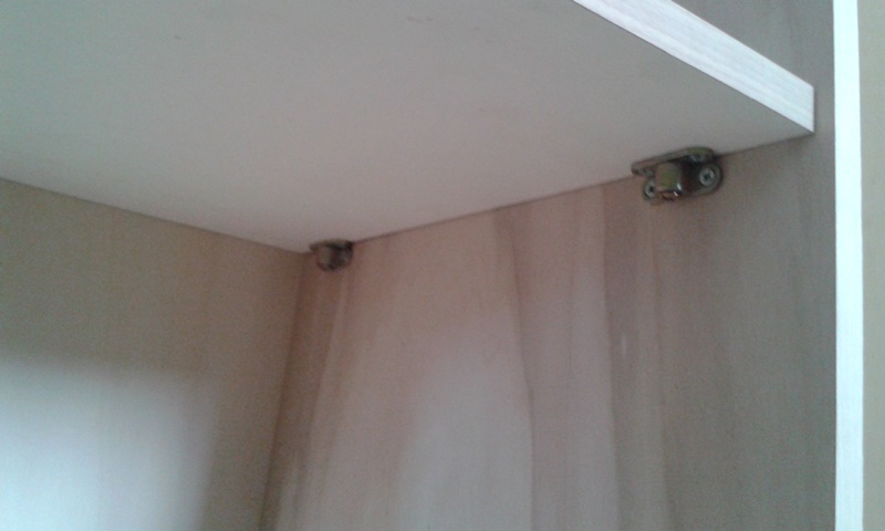

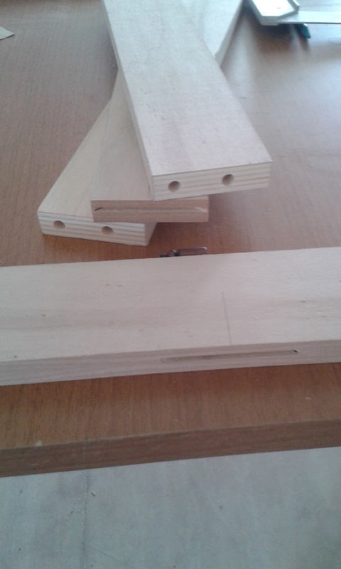

fori per spine, perni e barilotti
canali per la schiena
giunzioni famos per il ripiano e per la base

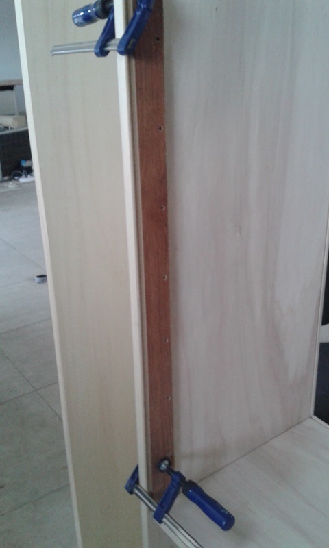

fori in serie con dima autocostruita per le mensole
se la dima non basta si inserisce un piolino in un foro e si prosegue

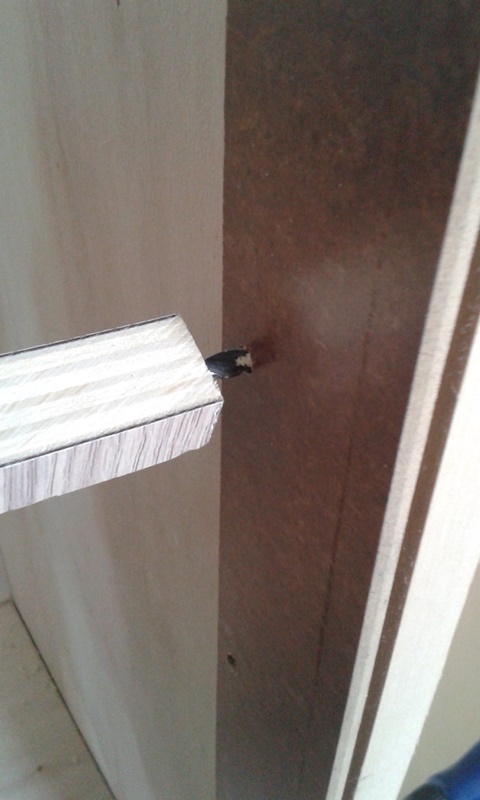

fine corsa della punta improvvisato

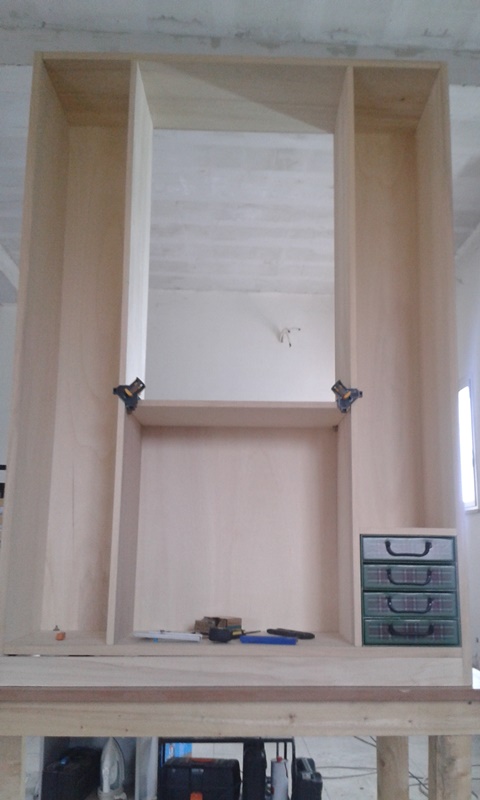

con quei "morsetti" che si vedono nell' ultima foto, che se non erro, servono per mettere a squadro, come ti ci trovi??
Re: Armadio Work Craft in costruzione
Inviato: lun 05 dic 2016 8:10 am
Grazie Cristian :D
quei "morsetti" sono più che altro una terza mano
quando si tratta tenere fermi i pezzi in attesa di
avvitare o fissare quelle giunzioni ;)

Mi piace il fine corsa della punta improvvisato e
la dima per i fori in serie per le mensole.

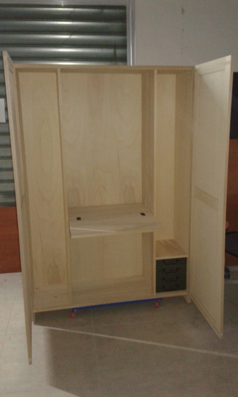

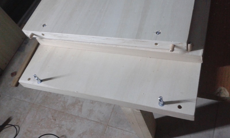

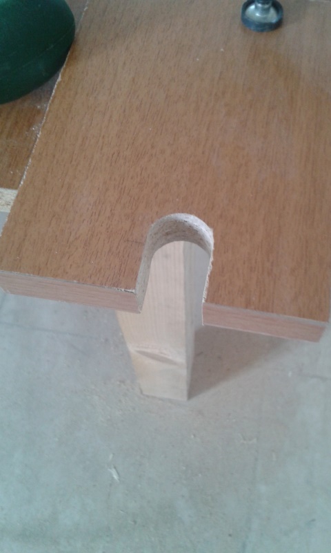

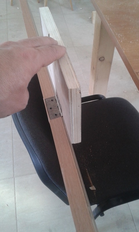

oggi ad esempio mi stavo scervellando su come sostenere l'antina a ribalta
che poi sarà un piano di lavoro, dopo alcune prove con le cerniere mi è venuto
in mente di far avanzare la cerniera dal lato fisso a filo col bordo del pezzo,
così facendo l'anta a ribalta va a poggiare perfettamente contro il lato della
parte fissa in modo da diventare quasi impossibile da rompere a meno di
non sedercisi sopra e strappare le viti :(
credo che questa foto sia alquanto esaustiva

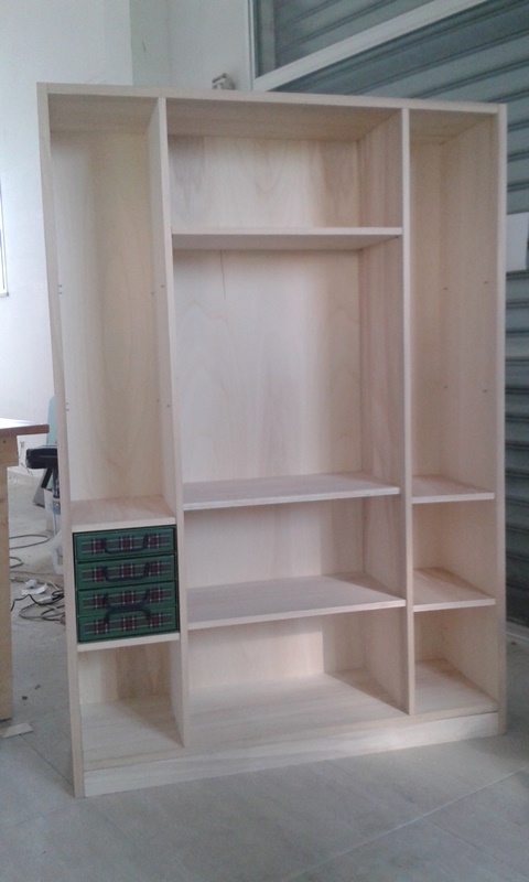

questa è una foto d'insieme del cassone e di tutte le mensole montate
una volta montato il piano a ribalta toccherà alle antine e poi tinta e finitura :oops:

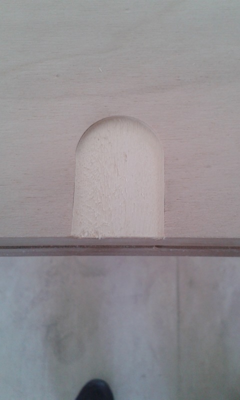

Ciao Mario bravo come al solito ....complimenti , ma dimmi una cosa ,il nascondiglio segreto ,come lo fermi? sono calamite quelle che si vedono nella foto nella traversina di chiusura ;) .bella idea le cerniere di supporto a battuta , ma io le metterei una o due catenine ,sai quelle che si usavano per i copritermosifoni di una volta :lol: non so se il mobile avrà contatti con bambini ? se sono adulti che sanno di avere una certa cura non c'è problema Ciao Ps. mario sto visionando tutto i lavori andando a ritroso fino al primo giorno della prima pubblicazione ddei lavori corredati di foto: non ci sono più le foto : PirateCap : hanno una scadenza di giacenza ''? CIAO
Inviato: mer 07 dic 2016 5:47 pm
CHIVASSO ha scritto:Ciao Mario bravo come al solito ....complimenti , ma dimmi una cosa ,il nascondiglio segreto ,come lo fermi? sono calamite quelle che si vedono nella foto nella traversina di chiusura ;)
quelle che si vedono sono i fori tappati con spine di faggio perché l'idea mi è venuta dopo : Wink :
per aprirlo ci andranno due calamite premi/apri

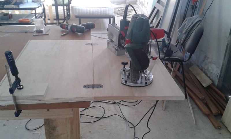

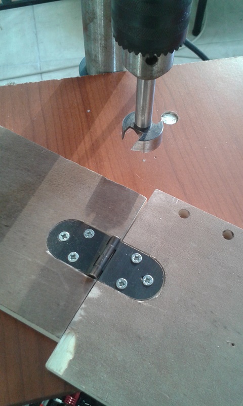

Oggi dime ........... :P

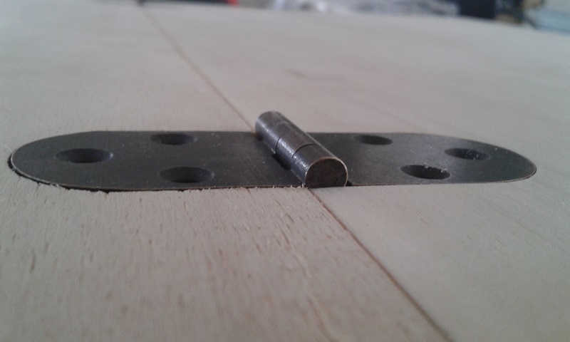

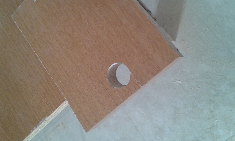

dopo varie prove ho deciso di costruirmi le dime per le cerniere
iniziamo con quelle per il piano a ribalta
dopo aver praticato un foro da 30 mm con la forstner
lo completo col seghetto alternativo

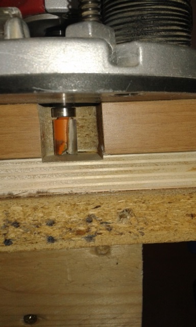

incollata la dima al pezzo col biadesivo procedo con la fresata
non male
una volta avvitata sarà perfettamente a filo
prove di carico, pensate che 5 kg possono bastare ?
bene allora passiamo alla dima per le cerniere delle ante anzi alla pre-dima

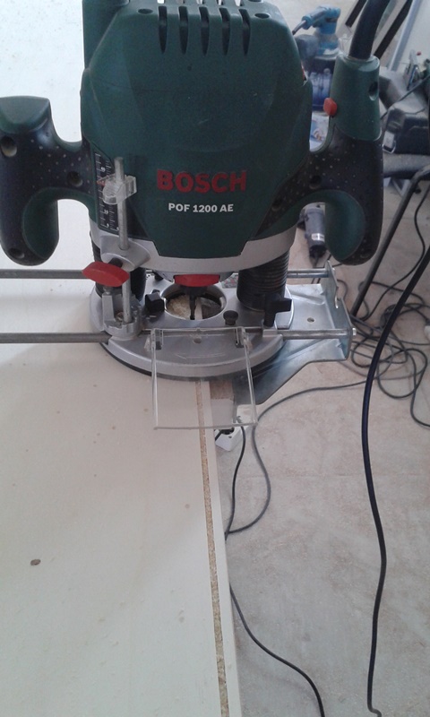

ecco la dima pronta, questa sarà usata con l'anello a copiare della fresatrice
alla prossima :)

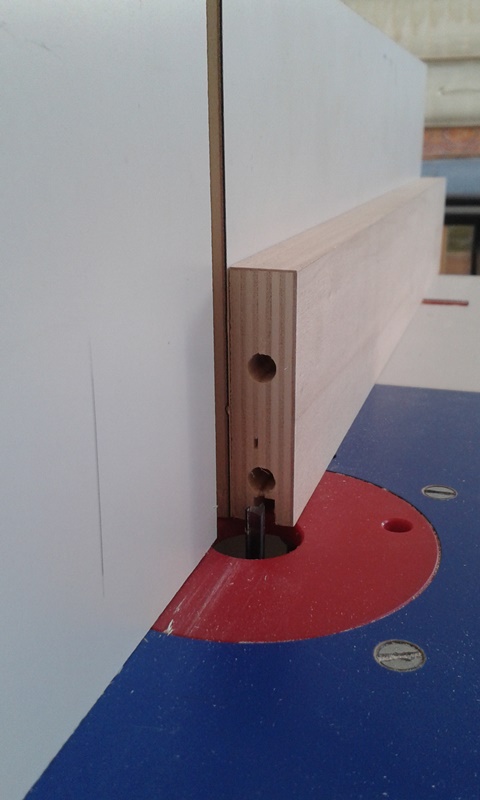

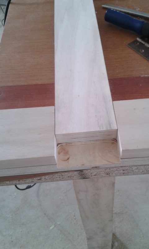

fatta la dima per le cerniere a libro per le ante mi sono reso conto che quando si
aprivano uscivano fuori dalla sagoma del mobile e questo non è fattibile in quanto
lo spazio ad esso dedicato è obbligato quindi sono passato alle anuba

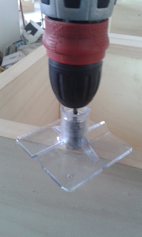

marcatura dei fori per i perni, in queste cerniere l'interasse è di 9 mm
foratura con l'aggeggio per andare dritti
quindi si passa a bucare montanti e traversi delle ante, mentre a quello centrale ci va un biscotto
scanalatura da 6 mm per l'inserimento dei pannelli delle ante

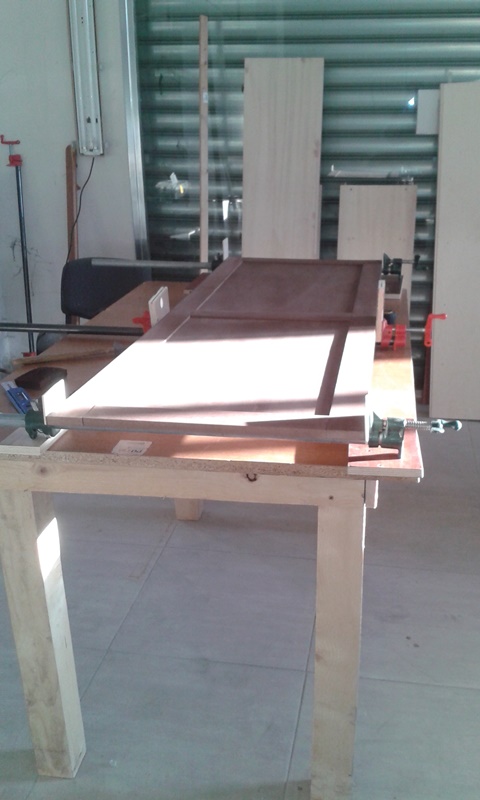

prove a secco

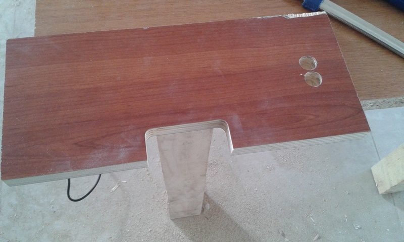

Inviato: gio 15 dic 2016 5:00 pm

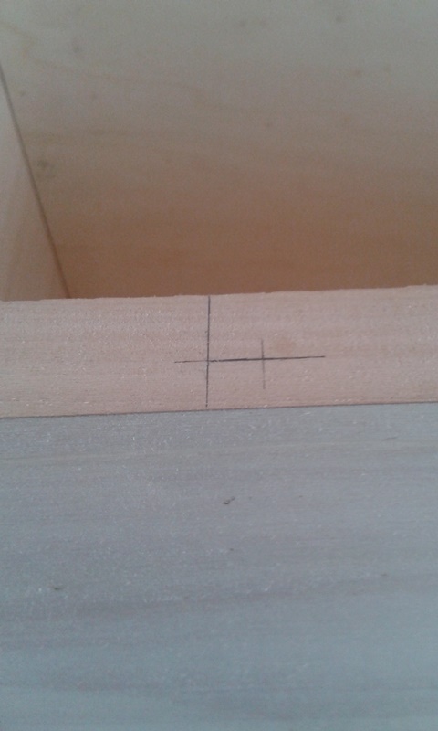

nessuno arcano prima di montare ferramenta mai usata faccio sempre delle prove
anche per provare la dima, come puoi vedere da questa foto l'anta una volta aperta
usciva fuori dalla sagoma del mobile e quindi ho dovuto rinunciare ...... :?

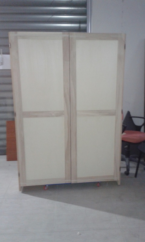

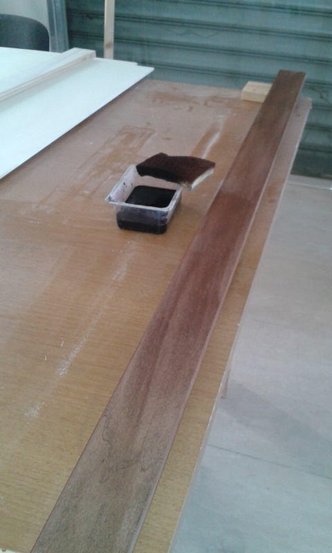

nel frattempo oggi ho fatto qualcosina ed ho sperimentato una cosa nuova ..... :)

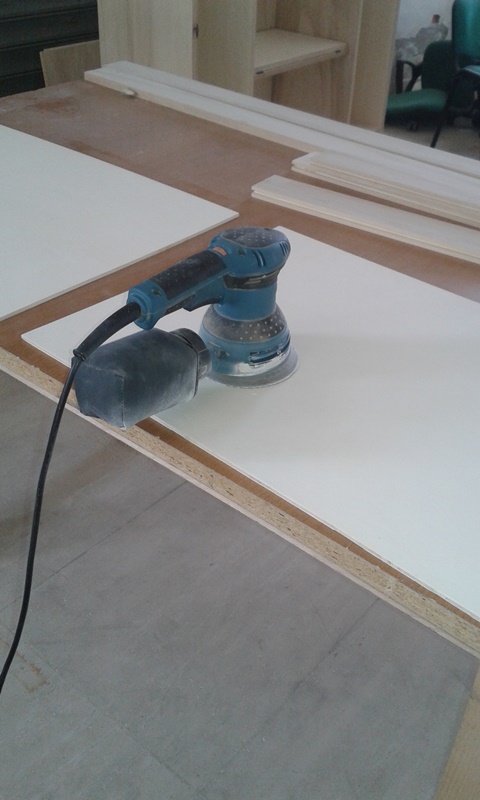

carteggiatura grana 240
mordenzatura dei pezzi
incollaggio dopo la mordenzatura, in pratica ho mordenzato prima di incollare perché
in questo modo la tinta viene più uniforme specialmente nei punti più difficili
speriamo bene :(
