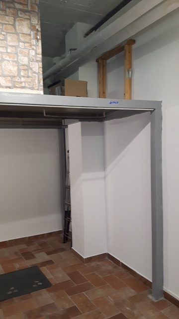

Ho da poco acquistato un box che ho ristrutturato; in parte è soppalcato con una struttura in metallo (di circa 11 mq) al quale accedo con una semplice scala da casa.
Vorrei studiare, ma non mi vengono idee valide, una soluzione un pò più carina e affidabile per mettere una scala o a tre sezioni o retrattile tipo a soffietto. non so però come fissarla alla struttura (non vorrei forare il pavimento in metallo del soppalco) o con dei binari scorrevoli o con delle cerniere.....insomma, sono un pò in confusione.
L'altezza del soppalco è di 195 cm dal pavimento e da soppalco al soffitto ci sono altri 125 cm.
Si accettano idee.

Precisazione]: ho scritto non vorrei forare ma il realtà volevo solo dire non vorrei aprire botole nel pavimento del soppalco.
Forare per ancorare eventuali strutture, assolutamente si.
Grazie !!!

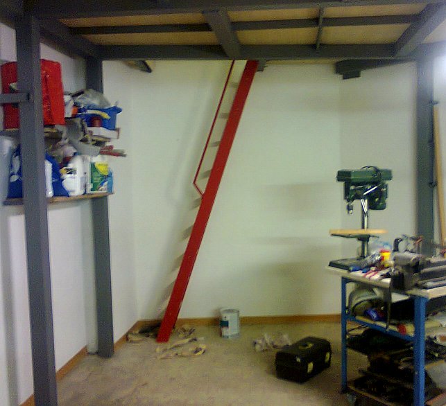

Io l'o messa fissa, imbullonata alla struttura e tassellata al lato muro
h 250 ho fatto una finestra nel soppalco esistente, non occupa eccessivo spazio
