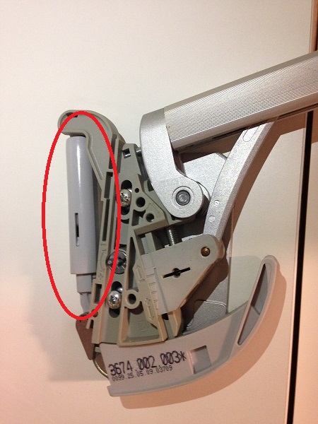

Ciao a tutti,
dopo quasi 8 anni di ottimo lavoro inizio a notare che i pistoni dello scolapiatti inizia a fare le bizze e non tiene più bene.
So che si possono sostituire, ma non ho idea di come smontarli, mi sembra abbastanza macchinoso.
Il pistone sta dentro il braccio in alto a dx.
Qualcuno a idea di come si smonti?
Secondo voi è facile reperire i pistoni presso una ferramenta?
Grazie in anticipo per le risposte.

che marca è la cucina, ?
sarà la necessità di una regolazione sulle apposite viti ?
o hai già le nuove ?
per toglierle penso si debba fare minimo in due , qualunque modo si scelga ,o togliere prima il portello e poi svitare le cerniere o
svitare direttamente le cerniere dal pensile.
quelle due teste di vite a croce luccicanti non sono loro ad ancorare le cerniere al pensile?

sembrerebbe un braccetto huwil hafele senso puoi controllare sul coperchio che hai tolto ?

Rispondo alle vostre domande: la cucina è una Stosa, da quello che ho visto non ci sono viti sulle quali poter fare un settaggio. La marca è quella che dice Mariobrossh, quindi la Huwil.
Sì Dalmos, le due viti a croce lucenti sono quelle che ancorano i bracci al pensile.
Non ho ancora comprato i pistoni... ho come l'impressione che i pistoni siano dentro i bracci, ma che non si possano smontare a parte. Anche sul video sembra la stessa cosa.
Che ne pensate?
Saluti.
Alessandro

secondo me il pistone è quello cerchiato in rosso
e dovrebbe essere questo

Si Stefano ma la sua domanda era rivolta alla sostituzione del pistone e non dell'intero meccanismo,
sinceramente da quella foto non riesco a capire come si possa smontare quel pistone, secondo me
si sgancia quando è completamente rilassato e non come è adesso tutto compresso

Ma è certo di trovare solo il pistoncino?
Non sarebbe meglio vedere il pistoncino. Come è fatto negli incastri ?
Anche se penso che vada forzato a stringere ed accorciare. E sganciare dagli incastri .

Intanto possiamo dire che la prima cosa sarebbe quella di recuperare i ricambi .
seconda cosa per lavorare in sicurezza , bisogna smontare il pannello mobile , dopo di che smontare i bracci dal pensile e lavorare a banco .
Terza , si deve sganciare il pistoncino dalle due sedi ,
Se prima dal lato di sotto o dal lato di sopra forse sarà indifferente , ma di sicuro si deve forzare a farlo rientrare in se stesso per farlo allentare dagli incastri .
e magari qualche foto del dettaglio dopo aver smontato il braccio chiarirebbe ogni possibile dubbio .

quello cerchiato in rosso è il pistoncino che ammortizza l'anta senza farla sbattere...
I pezzi di ricambio non posso comprarli se non so che tipo di pistone prendere come lunghezza e quant'altro.
Il pistone si trova dentro i bracci e sicuramente non si può smontare poiché i bracci non hanno
viti e altro che permettano lo smontaggio dello stesso.
Speravo che qualcuno conoscesse questo meccanismo, ma penso che alla fine dovrò sentire direttamente il
rivenditore.
Saluti.

scusa ma questa definizione mi sembra contraddittoria
quello cerchiato in rosso è il pistoncino che ammortizza l'anta senza farla sbattere.........
se il pistoncino è quello cerchiato in rosso non credo ci siano altri pistoncini, almeno
sul sito non riporta tale componente
