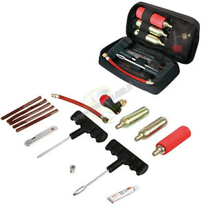

Per riparare gli pneumatici utilizzo un kit tipo questo:
Il problema è che non si usa molto spesso, e il tubetto, una volta aperto, si asciuga nel giro di poco tempo.
Purtroppo però in giro si trovano solo kit completi.
Posso utilizzare il bostik oppure il mastice per tip top?
Addirittura ho visto un video dove il mastice non veniva utilizzato ma non credo sia consigliabile : Eeek :

Ci sono dei "vermicelli" (non saprei come chiamarli) di lattice morbido e appiccicoso (sono in genere tra die fogli di trasparente, e questi non hanno bisogno di mastice.
Il mastice comunque è quello che si usa anche per le bici, quindi tubetti a basso prezzo e facili da reperire.
Il Bostik non so se vada bene: il mastice apposito per gomma fonde e amalgama la gomma stessa.

Shoto ha scritto:Ci sono dei "vermicelli" (non saprei come chiamarli) di lattice morbido e appiccicoso (sono in genere tra die fogli di trasparente, e questi non hanno bisogno di mastice...
I "vermicelli" (non saprei neanche io come si chiamino in realtà) sono quelli che fanno parte anche del kit che ha postato Tinisys, ed anche lui ha detto che su youtube li ha visti usare anche senza mastice, però io ho sempre visto il mio gommista cospargerli di mastice prima di inserirli nel foro, quindi penso che comunque sia una garanzia in più di tenuta.

Esatto, dal momento che li uso anche sulla moto preferisco mettere anche il mastice. Ps: il mastice facilita anche l'inserimento del "vermicello"
