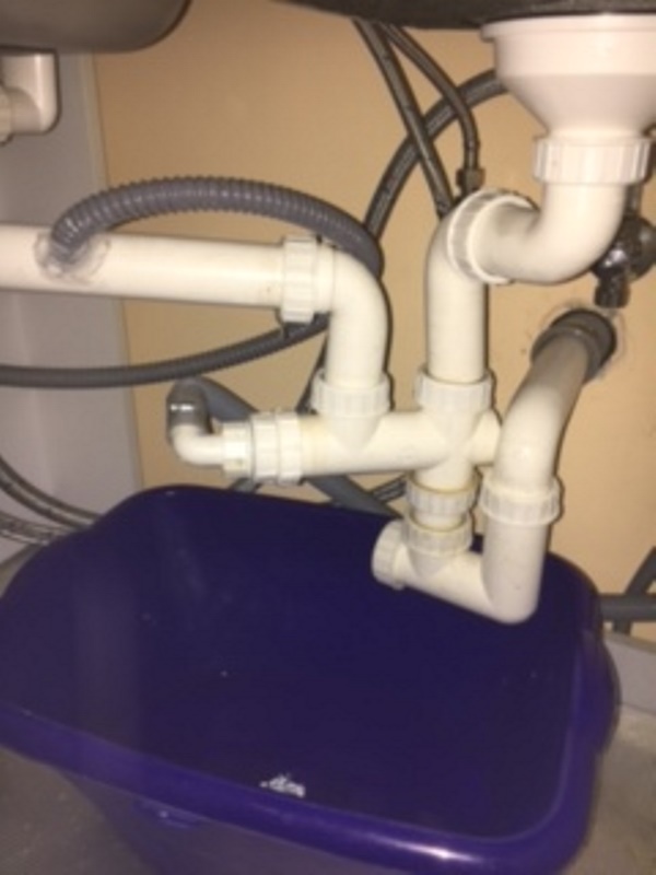

Ho un problema....il sifone della cucina di tanto in tanto decide di perdere e poi smette. Perde di nuovo da un'altra giunta e poi rismette e così via. Allego foto e chiedo : secondo voi si riesce a semplificare un pò riducendo qualche giunta ? Preneto che le guarnizioni sono tutte nuove e ho messo il teflon ovunque

per quello che ne so a quei sifoni non serve il teflon ma le guarnizioni giuste
per il resto aspettiamo pareri più autorevoli :)

Le guarnizioni sono giuste e nuove. Grazie x la foto e x il titolo

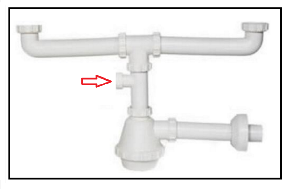

questa potrebbe essere una soluzione

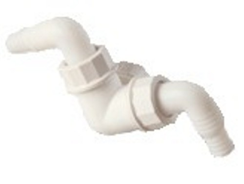

oppure questo

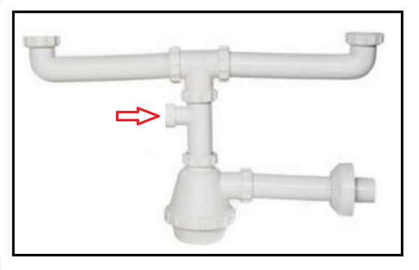

Oppure un normale sifone per lavello a due vasche:
Con una derivazione sul collettore dove va attaccato lo scarico per attaccare due elettrodomestici:

Luciobirra ha scritto:Ho un problema....il sifone della cucina di tanto in tanto decide di perdere e poi smette. Perde di nuovo da un'altra giunta e poi rismette e così via. Allego foto e chiedo : secondo voi si riesce a semplificare un pò riducendo qualche giunta ? Preneto che le guarnizioni sono tutte nuove e ho messo il teflon ovunque
La semplificazione e le perdite sono due problemi che viaggiano separati. Intanto, come già è stato detto,
il teflon non serve... anzi, messo insieme alle guarnizioni, potrebbe essere proprio lui la causa della mancanza di tenuta. :roll:
