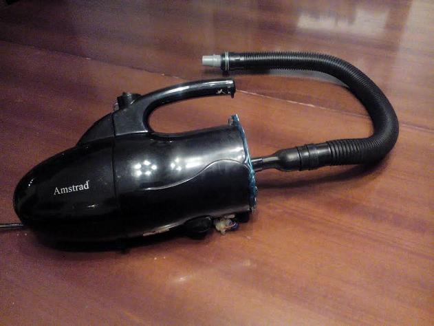

Signori buonasera, non mi meraviglierei se questa richiesta
potesse sembrare alquanto strana, ma io ho molta fiducia
nella Vostra capacità di "Fai da te" e la pongo. Uso questo
aspirapolvere/compressore della Amstrad principalmente
come compressore per gonfiare canotto da mare, materassine
ed anche per pulizia di polveri varie durante e dopo i miei
lavoretti.Vorrei sapere se possibile applicare un manometro
ed in caso positivo come.Grazie

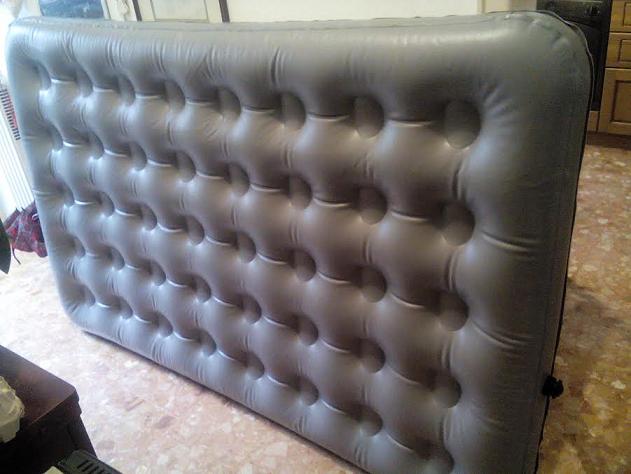

Allora: ci gonfio questa materassina che allego in foto,
un canotto abbastanza grande (2 adulti ci stanno comodi),

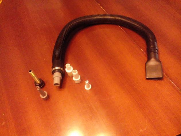

e con questi piccoli accessori piccole varie. Ci tengo a
questo compressore perchè non mi è di nessun impiccio
quando vado ad esempio a mare e sul luogo stesso lo uso
(avendo un piccolo inverter che per l'occasione uso in auto).

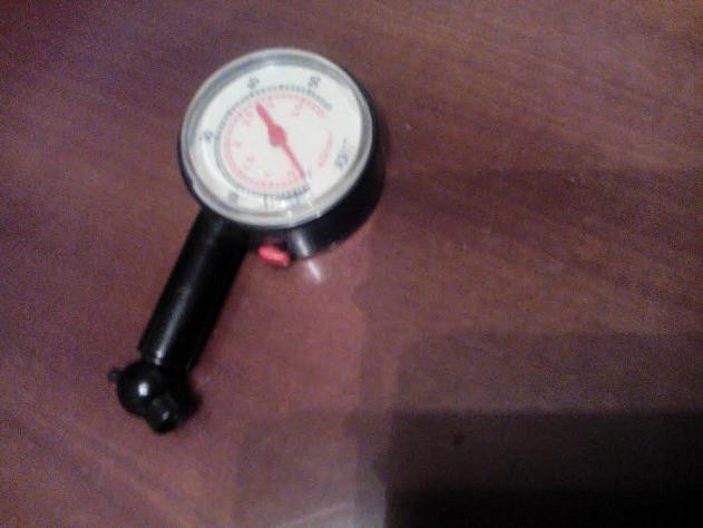

Il primo problema che vedo, è che probabilmente i normali manometri che trovi in commercio per misurare la pressione delle gomme, con la pressione a cui può arrivare un materassino gonfio temo non riesca neanche a spostare la lancetta dalla sua posizione di riposo...
Se hai già il manometro che vuoi utilizzare puoi fare la prova gonfiando il materassino alla giusta pressione e mettendo dopo il manometro sulla valvola di gonfiaggio, oppure senza gonfiare il materassino metterlo direttamente sul tubo di uscita dell'aspirapolvere/compressore.
Se la lancetta si sposta allora possiamo cominciare a pensare a qualche soluzione per attaccarlo, in caso contrario... Uhm :roll:

e vedi bene!! Ho provato con 2 manometrini (per uso bici) e...
niente da fare, non si sono spostati nemmeno di mezza tacchetta.

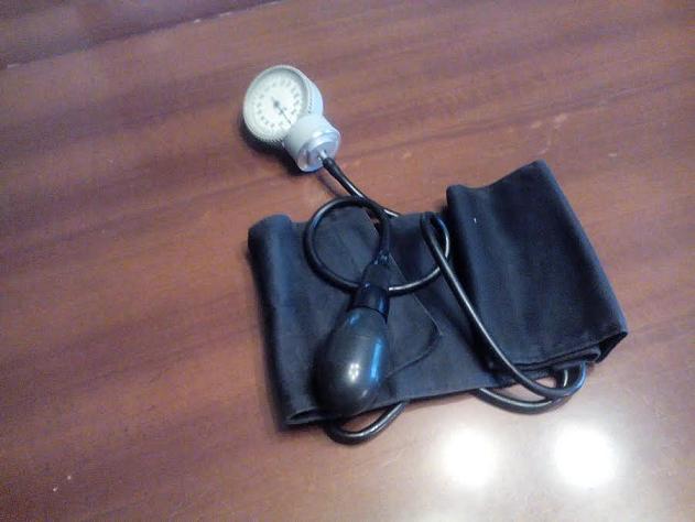

Ah... se un giorno ti capita un manometro a lancetta di un vecchio apparecchio per misurare la pressione arteriosa, allora possiamo riparlarne ;)

Eh ho ragione io quando dico che nel momento
del bisogno so sempre a chi rivolgermi!! : Smile :

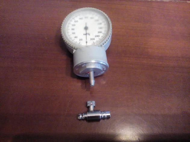

Soffiando con la bocca l'ago risponde bene, ora devo
rovistare tra i miei "ciappini" : Smile : per trovare
l'innesto a T (la memoria mi dice che lo ho).Spero
di illustrare quanto prima il risultato finale.
Per il momento ringrazio.
Antonio

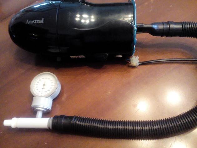

Allora,ho appena finito di......creare questa T e provare
a gonfiare la materassina. Devo dire che il risultato mi ha
soddisfatto molto; durante il gonfiaggio il manometro segnava
20 mmhg e dopo circa 2 minuti ha cominciato ad aumentare.
Arrivato a 60 ho staccato perchè la materassina la ho sentita
molto dura (gonfia). Il tempo di gonfiaggio è di circa 6min.
Ora non mi resta che rendere il lavoro un pò più...professionale : Smile :
Vi ringrazio molto perchè senza le Vostre spiegazioni non
ci sarei arrivato.

Beh, direi che hai fatto un bel lavoro pulito.
Vedi... in questo forum non bisogna mai (va beh, quasi mai : Chessygrin : ) perdere la speranza ;)
