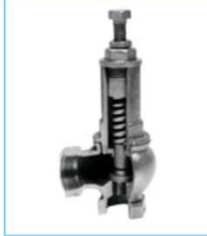

franc512 ha scritto: Mettendo un riduttore di pressione otterrei un buon funzionamento attacca stacca, ma la pompa che lavora sotto pressione così non si danneggia?
Di certo bene non gli fa... e poi il riduttore è una cosa delicata: se l'acqua è sporca ti occorre un filtro a monte, e se
l'acqua è molto dura si rovina (si blocca aperto). Per cui i casi sono 3:
- o cambi la pompa
- o ci metti un T con una valvola a sfera, che regolerai in base a quanta acqua deve ritornare nella cisterna
- o ci metti la valvola di scarico tarabile:
Valvola di scarico.png (44.5 KiB) Visto 10965 volte

Buona serata, oggi finalmente montato e collaudato la valvola di scarico!
Funge perfettamente, quando uso l'acqua per irrigare c'è una bella mandata,
se invece apro un rubinetto da mezzo pollice ho una discreta pressione e l'acqua in eccesso ritorna nel pozzo, tutto in automatico.
Soddisfatto!
Grazie ancora
