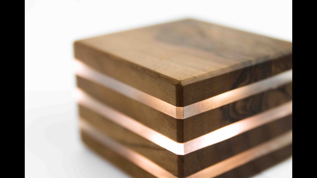

Ciao ragazzi oggi ho completato la mia piccola lampada abat-jour ... L ho costruita con del legno e plexiglas di riciclo, ho usato 1 led e un interruttore recuperati da una torcia cinese rotta una batteria di un vecchio nokia e un regolatore di carica acquistato su eBay a 1€
La lampada è ricaricabile con un carica batterie da cellulare Android qualsiasi ed è trasportabile visto che è a batteria.. io l' ho portata in campeggio
Sotto vi lascio il link del video della costruzione
https://youtu.be/wHgqE_1TSio

Ottima sia l'idea che l'effetto finale ;)
E complimenti anche per il video...

Molto bella : Thumbup :

bellissimo effetto,
pure il trapano rosa è uno spettacolo
peccato che sia RAL3015 e non Fratelli Rosa :mrgreen:
complimenti

Spettacolo complimenti veramente bella ottimo effetto di luce
