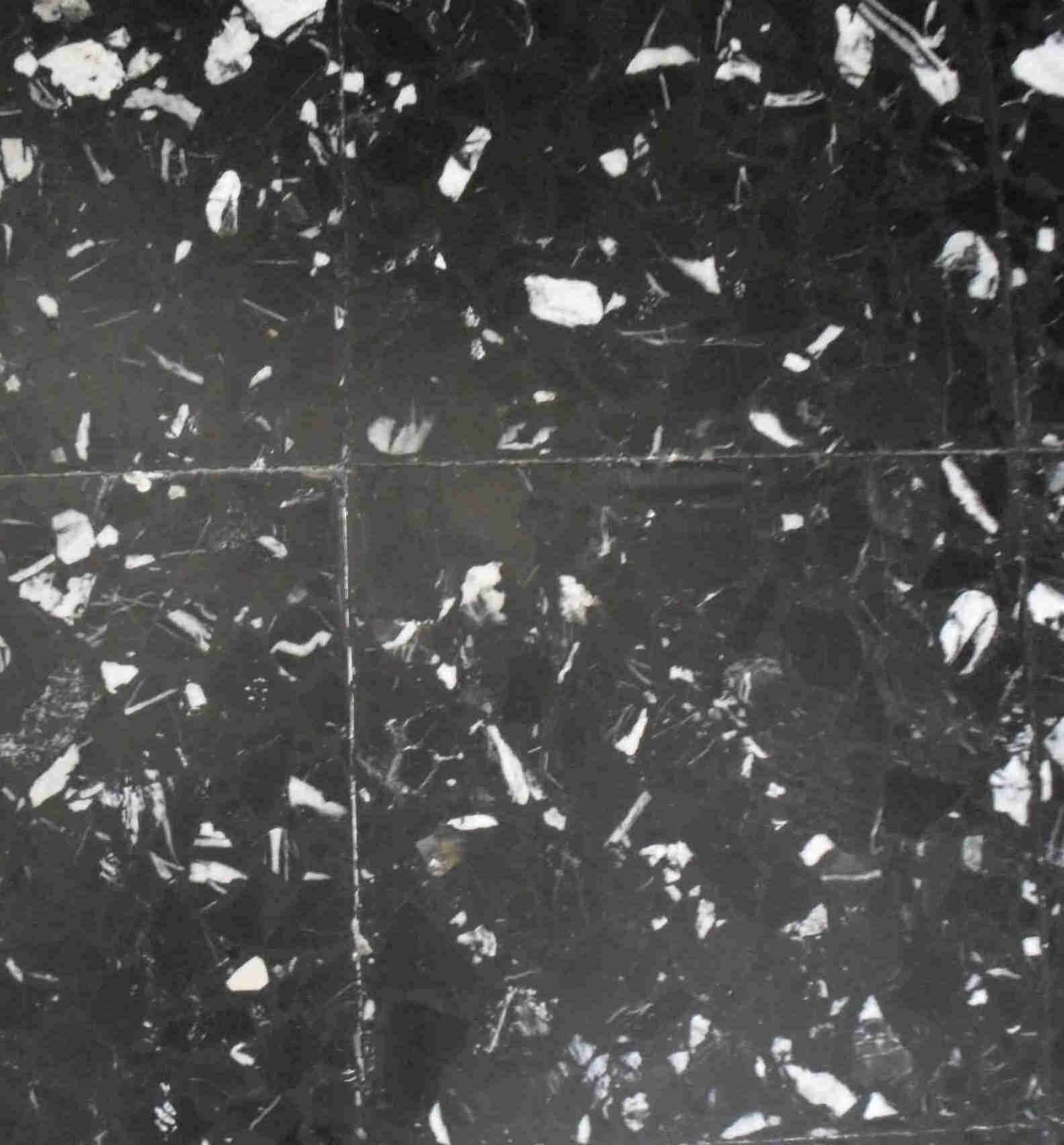

Salve a tutti innanzitutto, mi trovo a scrivere su questo forum per chiedere un consiglio su una eventuale verniciatura del pavimento del bagno, come da foto allegata si tratta di un pavimento nero in granito o forse marmo (scusate ma non me intendo più di tanto) ormai vecchio di tanti anni e quindi risulta inevitabilmente scolorito ed in alcune parti pure un poco rovinato a causa di lavaggi troppo aggressivi.
Su internet ho visto che si trovano varie vernici che dovrebbero ridare una certa lucentezza al pavimento, diciamo un effetto tipo bagnato, però è difficile capire quale siano le più adatte, qualcuno ha esperienze simili a riguardo e mi potrebbe appunto consigliare il da farsi?

Forse ora sono riuscito ad allegare l'immagine :)

Poliuretanica bicomponente trasparente. Io l'ho data (però bianca) nelle piastrelle della doccia; tra poco sono passati 6 anni
ed è ancora li. Poi, al massimo, dopo tot anni la levi e ce la ridai. A parte che io l'avevo data nella doccia perché piastrellata
e ci si scivolava... per cui fra una mano e l'altra ci ho dato una spolverata di polvere al quarzo, e adesso è come camminare
sulla carta vetrata. :D

Questi quadroni , che se non erro sono mattonelle tipo marmo che si usavano molti decenni fa ,
Si lucidavano e penso si lucidino ancora , con un macchinario rotativo ad acqua e dei pezzi di materiale particolare , penso sia piombo.
https://youtu.be/zxYsKLAOS_Y
https://youtu.be/wPlrebgTHj4

Sì le mattonelle credo siano quelle originali anni 50/60, per la lucidatura ci ho pensato ma la superficie è veramente poca saranno dai 3 ai 4 metriquadri e tenendo conto che in alcune parti è piuttosto rovinato forse sarebbe meglio provare a verniciarlo

sono mattonelle in graniglia di cemento.
la lucidatura costa sui 10 euro/mq e ti assicuro che le rende veramente come nuove

ti conviene chiamare un professionista con la macchina ti ritornano uno spettacolo

un'altra soluzione è usare una cosiddetta "cera metallizzata"
ha caratteristiche superiori a una normale cera, ma non si puo' paragonare alla lucidatura professionale

Grazie per le info, non ho presente questa "cera metallizzata" io comunque cerco una soluzione che duri possibilmente un po' di tempo, per la lucidatura se la fanno anche per pochi mq sarebbe buono ma non so se si muovono tipo per 50/60 euro, inoltre in alcuni punti è un po' rovinato ma su quello il problema sussiste anche con la verniciatura.

Questi lavoretti piccoli non vengono fatti a metro , ma vanno fatti a blocco ,
Quindi si contratta , al momento della richiesta decidi .
