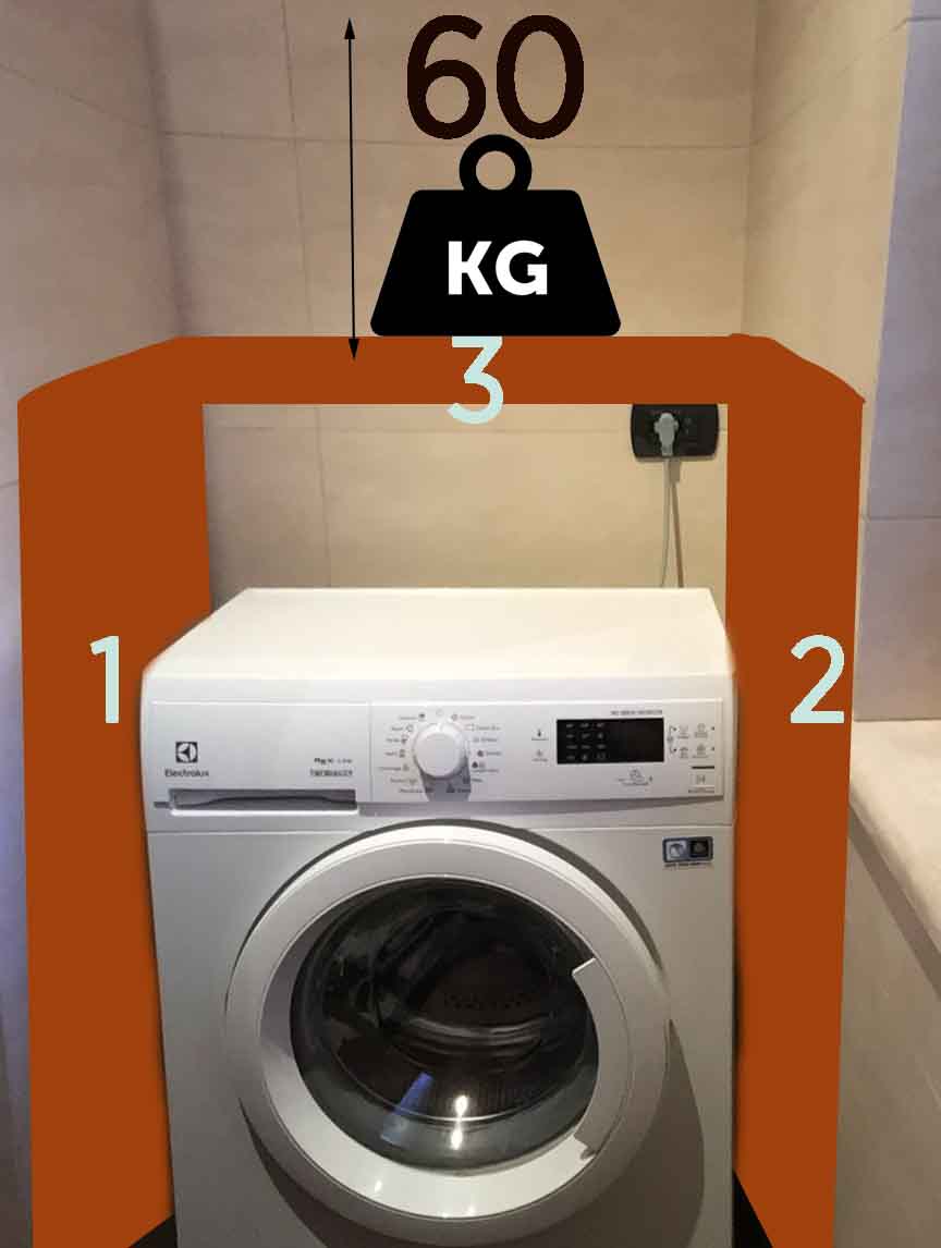

ho bisogno di incolonnare in una nicchia del bagno una asciugatrice sopra la lavatrice.
La lavatrice è una versione slim e siccome è nuova non vorrei cambiarla per averne una profonda 60 come è l'asciugatrice; in questo modo potrei utilizzare il sistema che vendono le case per impilare gli elettrodomestici uno sopra l'altro.
Quindi ho due soluzioni:
1) mettere una mensola tra le due pareti e mettere l'asciugatrice sopra;
2) creare una specie di mobiletto che copre la lavatrice (vedi foto) che mi eviterebbe di forare le mattonelle.
Ho alcune domande / consigli
1) un multistrato da 3 cm reggerebbe il peso (che tra macchina e panni bagnati è circa 60 Kg)?
2) il movimento della asciugatrice, nel caso del mobiletto, creerebbe vibrazioni tali da muoverlo e sbatterlo contro le pareti?
Ogni consiglio (anche alternativo) è bene accetto!

allora.....dico la mia....
multistrato da 3 cm regge il carico? a mio avviso si, però se mi posso permettere userei del faggio, se hai possibilità di piallarlo potresti realizzarti una specie di listellare almeno solo per la mensola che deve sorreggere il peso....per quanto riguarda il mobile, potresti utilizzare anche multistrato o se non vuoi spendere molto andrebbe bene anche il truciolato. cerca di realizzare il mobile il più preciso possibile, in modo da poter interporre della gomma o addirittura della spugna tra le mattonelle ed il mobiletto.
Di che misure parliamo oltre alla profondità di 60 dell' asciugatrice??

come dice plcet manca la larghezza ma ad occhio stiamo sui 60 cm
quindi il multistrato da 3 cm ce la fa perché il peso scarica prevalentemente
sui lati l'importante che la mensola sia poggiata sui due montanti laterali, sempre
che tu non voglia bucare le
@plcet perché costruirsi un piano in listellare se viene già venduto bello e pronto ?
forse pensavi al lamellare ? credi che alla fine si risparmia ? :)

lo so che esistono già pronte le tavole e sono di lamellare...che per quel che ne so sono tutti pezzi di scarto.... come risparmio non credo ce ne sia poi così tanto, ma vuoi mettere a fartelo da solo e comprarlo già pronto?!?!? :P
Comunque si, anche io penso che 3 cm di multistrato reggono il carico ;)

La larghezza di quella nicchia è circa 75 cm

e allora credo proprio che il multistrato da 30 mm possa reggerti il carico ;)

Tutto fatto. Ho optato su consiglio del falegname per uno spessore di 25 mm ma ho preso benissimo le misure per farlo a filo con il muro.
Vi allego le foto. Mi piacerebbe sapere che ne pensate (scusate sono molto felice del mio lavoro si vede? : Lol : )
