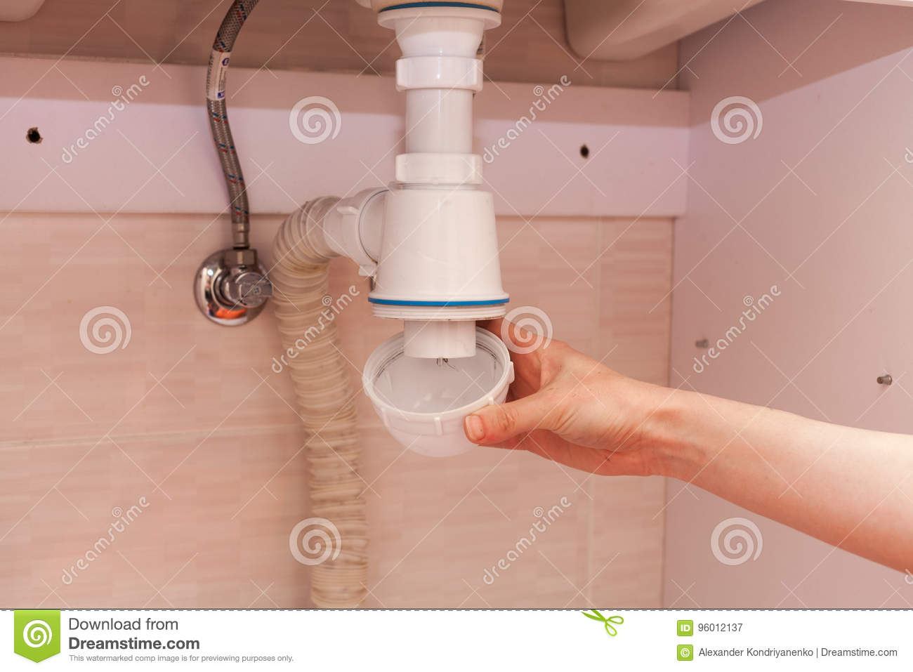

Il tubo che viene in verticale deve proseguire all'interno dello scatolotto rotondo in questione (per capirci il fondo è quello che dovrai svitare indicato dalla freccia blu), in modo che rimanga sempre sommerso dall'acqua che rimane all'interno. Questo tubo "potrebbe" proseguire con un ulteriore tubo incastrato al medesimo. Se così fosse potrebbe essersi staccato e rimasto all'interno smontato. Se così non fosse ne riparliamo per altre supposizioni.
Per farti capire come funziona la sifonatura:
lo-schiarimento-del-sifone-di-plastica-inquinante-martellato-bloccato-di-u-per-il-lavabo-dispositivi-sanitari-speciale-dei-96012137.jpg
lo-schiarimento-del-sifone-di-plastica-inquinante-martellato-bloccato-di-u-per-il-lavabo-dispositivi-sanitari-speciale-dei-96012137.jpg (85.77 KiB) Visto 8042 volte

ottimo, ora capito, quindi smontandolo devo trovarlo cosi come nella foto vero ?
che scende leggermente fuori... ottimo, controllo. grazie

fatto...il tubo usciva molto di piu di questo della foto....
secondo me il problema era che dentro ma in alto c'era della roba schifosa marrone (alghe o funghi ? )
e probabile era quella roba che puzzava, tolto tutto e pulito bene ora sembra tutto senza odore.
