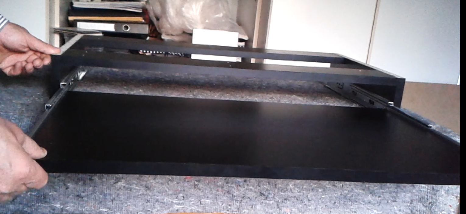

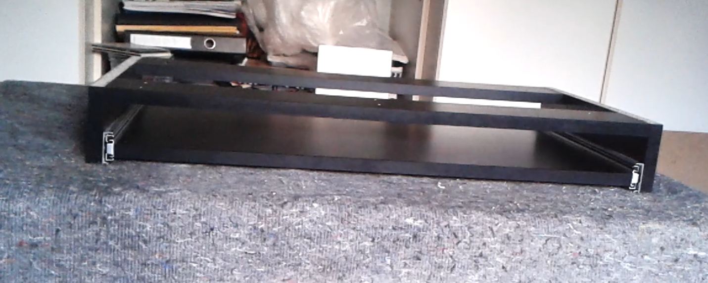

guarda se può andare bene qualcosa del genere che ho realizzato
come porta tastiera per mio figlio, le guide sono ad estrazione totale
portata 30 kg

quelle guide sono veramente "toste" le ho utilizzate anche io per dei cassettoni......ma sotto a quel piano hai il muro??? se puoi fissarci sopra le 2 guide (magari con delle fisher) potresti sfruttarle "distese" avvitandole sotto la tavola, diciamo che fungono tipo da ruote....se ti preoccupa l' aria che si viene a creare, puoi sempre bordare la tavola facendola sembrare più alta ;)

a maggior ragione ti conviene fare come ho fatto io con un telaietto
aperto che andrai ad avvitare da sotto anche perché quelle guide non
sono così facili da montare senza un riscontro preciso e lavorare da sotto
al piano non è molto agevole
