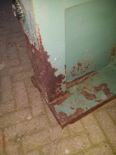

salve mi sono procurato una sega a nastro con volani da 400mm e lama da 3150mm
mi hanno dato anche alcune lame ma sono arrugginite superficialmente e alcune andrebbero riaffilate
quindi per quanto riguarda le lame probabilmente ne comprerò un paio nuove
per quanto riguarda la sega la parte del basamento è parecchio malandata
l'intenzione sarebbe di rifarla
la parte bassa che contiene il volano inferiore sul basso ha una zona arrugginita e nel bordo si è pure bucato il ferro
(appena posso faccio delle foto e le allego)
la mia domanda è
faccio prima a tagliare la parte rovinata mettergli una lamiera di pari spessore al suo posto saldarla su tutta la lunghezza della giunzione
e riverniciare il tutto
oppure fare la toppa solo nel punto del buco
e in tutta l'altra parte abbondare di converti ruggine (il quale onestamente non ho capito come e in cosa trasforma la ruggine)

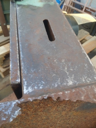

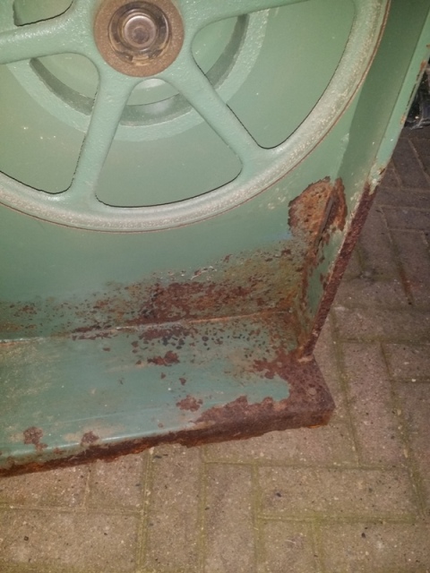

ecco le foto della sega con il problema
è una MEBER 400 PROFESSIONAL
Re: sistemare sega a nastro con base arrugginita
Inviato: mer 12 dic 2018 6:18 am
quella è una signora macchina, prova grattare via tutto con la smerigliatrice
angolare in modo da renderti conto meglio della reale situazione del ferro per
poi decidere sul da farsi

allora oggi mi sono messo dietro a carteggiare un po la ruggine per valutare la questione
il fondo direi che si salva poco e va rifatto
la parte sopra sembrerebbe tanta ruggine superficiale, quindi io avrei pensato di procedere rimuovendone il più possibile,
poi dovrei trovare qlc prodotto aggressivo che si fa fuori la ruggine che non riesco a rimuovere
e una volta che il metallo è pulito dovrei valutare i passi successivi
