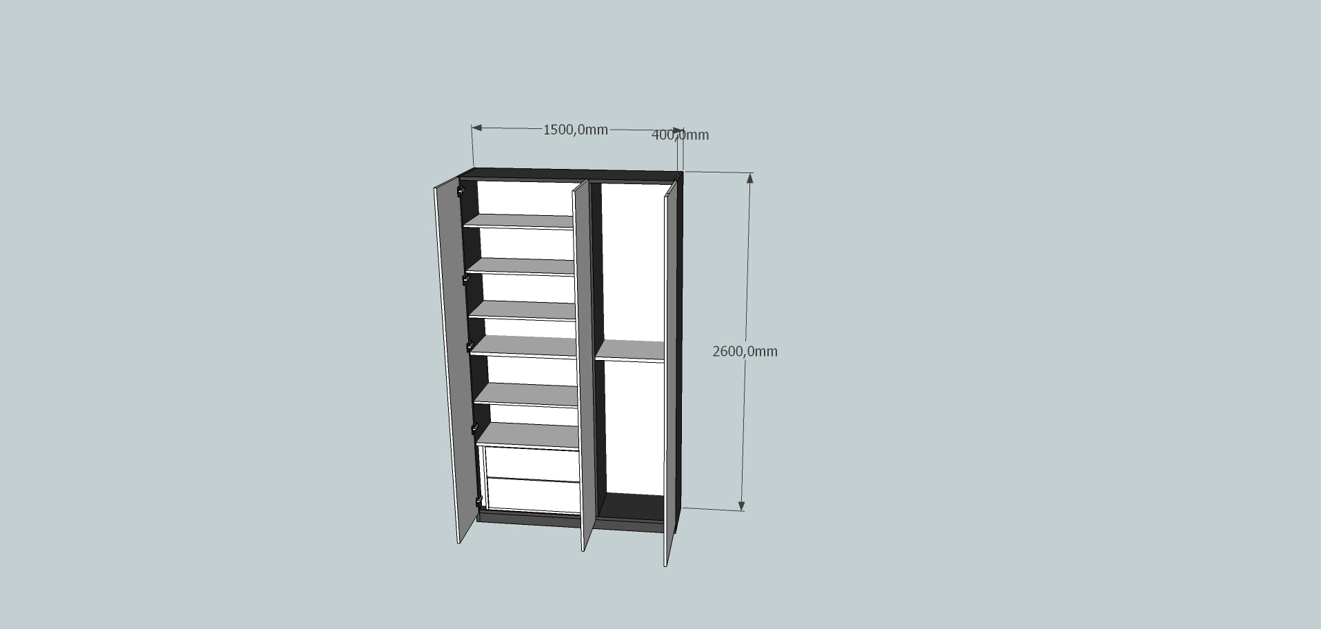

Armadio realizzato su commissione, vista l'esigua profondità a disposizione,
nell'anta di destra destinata a guardaroba i cappotti saranno appesi frontalmente.

cavoletti che bell' armadio....l' idea è stata tua oppure del/della committente??
Veramente un' ottima disposizione, forse il palo porta abiti non capisco in quel verso però per il resto, davvero ben realizzato e molto creativo.
Complimenti : Thumbup : : Thumbup :

di solito il committente mi illustra la sua idea poi gli sviluppo un disegno
di massima e se approvato si passa a quello esecutivo che sarebbe questo
qui sotto, come scritto sopra gli appendi abiti sono stati messi in quel modo
perché lo spazio a disposizione è di soli 40 cm, così invece i cappotti
possono essere appesi frontalmente
