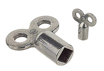

A volte fanno questi "scherzetti" per evitare che qualche bambino (o anche adulto) incuriosito da quella rotella possa girarla e fare danni :lol:
Comunque mi sembra che sia del tipo a testa quadrata, dovrebbe andare bene una chiave di questo tipo:

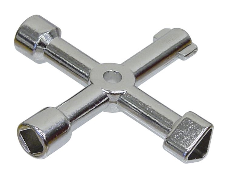

Oppure così:
Se vai da un ferramenta o da un "brico" spiegando il tipo di chiave e l'utilizzo a cui serve, dovresti trovarla senza grossi problemi.

La tua valvola di sfiato non ha una manopolina ma quel perno quadrato con il taglio obliquo.
Puoi usare un cacciavite grosso per aprirla e farla sfiatare ma vedo che l'intaglio è già piuttosto slabbrato probabilmente perchè questa operazione è stata già fatta in passato.
L'alternativa è quella di comprare una chiavetta quadrata (se la trovi di quella misura e se il perno sporge a sufficienza, dalla foto non si capisce) ed usare quella per aprire la valvola.
