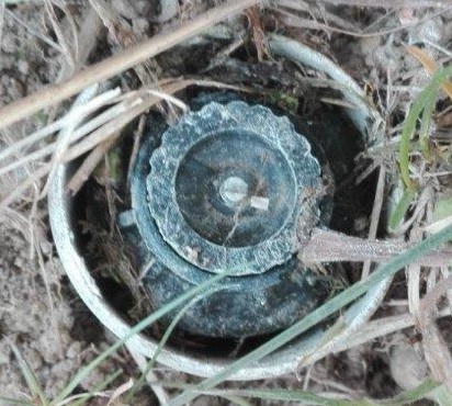

Ho un problemino con un irrigatore a scomparsa dell'impianto di irrigazione,
l'irrigatore si alza ma l'acqua esce a mo di fontanella, cosa può essergli successo?

Perché non metti una foto? Comunque, se fai partire l'irrigazione lo vedi subito se sono solo a scomparsa o anche a rotazione.
In quello dinamico, l'ugello è di lato in alto sul corpo del cilindrico che si solleva, mentre in quello statico l'acqua esce dalla testina regolabile superiore. Poi lo vedi anche dal diametro: quello dinamico è almeno il doppio dell'altro.

Ecco la foto.
Quindi per smontare la testina devo alzarlo e svitarla?
La vite non devo toccarla?
Re: Impianto irrigazione
Inviato: mer 20 mar 2019 1:50 pm
da giovanni
La vite serve solo per aumentare o diminuire la gittata, quindi devi tirare sul lo stelo e poi svitare la testina. Se hai il problema di tenere su lo stelo mentre la pulisci, basta anche un giro o due di carta gommata nella parte bassa e sei a posto. Altrimenti ne prendi un paio nuove con le quali sostituire direttamente quelle che non buttano. A quel punto, con una mano tieni lo stelo su, con l'altra sviti la testina e ci riavviti la nuova.
L'importante però, prima di mettere la nuova, (o quella pulita) è pulire il filtro sotto... altrimenti, se lo sporco è li, non hai fatto niente.
Poi quelle vecchie, che leverai, le terrai da una parte, che ti serviranno in futuro per impedire allo stelo di scorrere dentro. : Wink :
