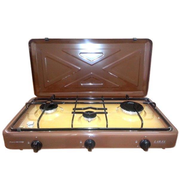

Il piano cottura ed il lavello sono da appoggio come questi

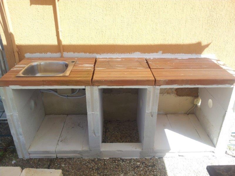

beh la soluzione che hai trovato è molto economica.....sono mattoni di gasbeton (che si tagliano con una classica sega) e sopra ci sono delle tavelle da 6.....non è difficile se hai un minimo di manualità....altrimenti ti consiglierei del marmo o granito, potresti farlo anche in legno ma poi ci vuole il trattamento ad impregnante ecc ecc.
Se vuoi una mano per farlo come quello, non hai che chiedere ;) per un aiutino virtuale ovviamente :D
