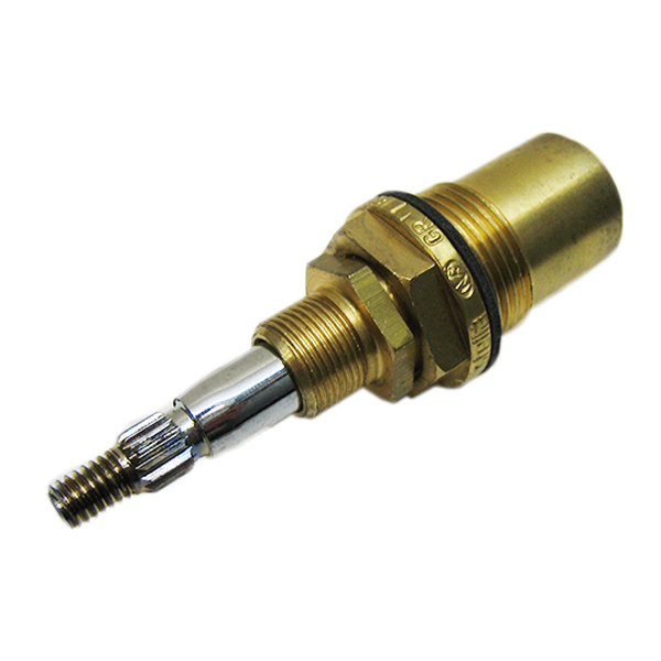

Ho avuto lo stesso problema con un rubinetto della stella: ho dovuto cambiare il vitone (vedi foto). Dovresti smontare il rubinetto dell'acqua calda e vedere se apre/chiude bene.

Grazie Roby , probabilmente è come dici tu' perchè sembra veramente un fine corsa sbagliato dato che se lo forzo , troppa forza però, di acqua ne esce di piu'come se fosse appunto un fine corsa sbagliato .In oltre i rubinetti sono di tipo non a stella ma a pomello , quindi si somigliano molto (uguali per meccanica direi ).
Credo che sostituirò il vitone anche io .Grazie

Prova prima a smontarlo e metterci un po' di pasta verde da idraulic, magari è solo un problema di incrostazioni.

Potrebbe essersi tranciata la guarnizione ed essere rimasta incastrata nella sede: smonta il vitone e controlla che la sede di chiusura sia perfettamente libera prima di sostituire la guarnizione stessa, E' un problema che succede piu' spesso di quanto tu possa pensare...
