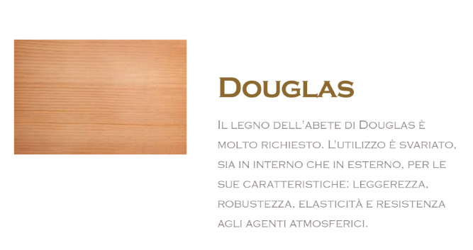

Il legno molto usato per i serramenti interni ed esterni è il Castagno, però questo mi assomiglia più al Douglas, sia come colore che venature:
Douglas legno.png (73.72 KiB) Visto 2722 volte
Se si parla di brico (almeno dalle mie parte) si trovi solo l'abete, o il pino impregnato in autoclave; se vuoi altre essenze devi andare a farti dare dei ritagli da un falegname.
Riguardo a dare il colore a quel pezzo che hai incollato, ci vuole l'impregnate (non mordente) del colore della persiana e se adesso il colore è più chiaro è anche meglio... perché lo puoi sempre scurire con dei coloranti universali.
