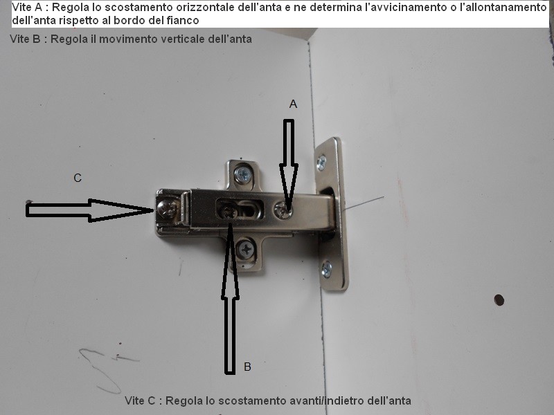

Tempo fa, un amico del Forum aveva chiarito come regolare questo tipo di cerniera:

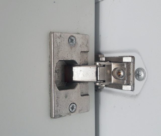

Vorrei sapere come regolare quest'altro tipo:

non vedo viti di regolazione, prova ad allentare quella centrale di destra ma temo
che questo tipo di cerniere essendo montate in fabbrica non hanno regolazione,
se la vuoi sostituire perché è rotta prova a smontare la scodella di sinistra per
vedere se il foro è da 35 Ø

Penso che quella vite centrale di dx sia per la regolazione orizzontale, quindi mancherebbe la regolazione in verticale. Poi, chissà la vite a estrema dx a cosa dovrebbe servire... :?

Io avrei la necessità di regolare l'anta in senso verticale, ma non vorrei procedere alla cieca. La vite all'estrema destra penso serva come semplice fissaggio. Temo che la possibilità di regolazione in verticale non sia prevista.
Qualcuno mi può smentire?

anche io la penso come te, prova a spingere il mobile nell'angolo
alto dove l'anta è più bassa e vedi cosa succede
