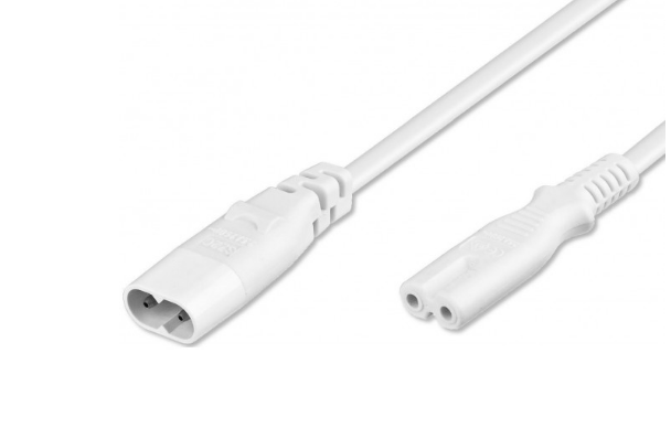

potresti adattarci qualcosa del genere

Si l'idea era quella e sono in grado di farlo senza pericoli almeno nell'installazione, ma mi chiedevo se vi venisse in mente qualche controindicazione o qualche ragione per la quale i produttori hanno deciso di farle così, perché sul serio... Non ne ho mai vista in vendita una che avesse il filo scollegabile, quindi mi sono chiesto se ci fosse una ragione strutturale : Chessygrin :
