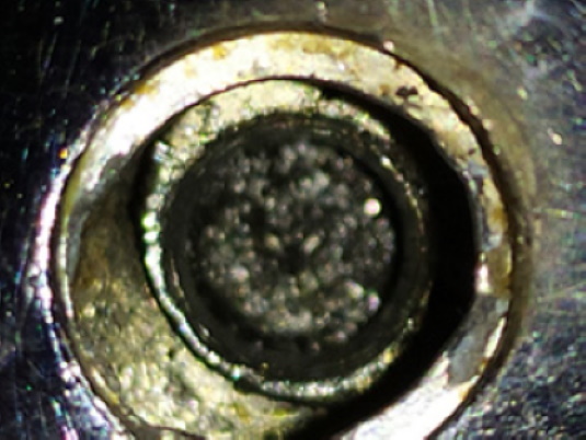

Vedo di spiegarmi in dettaglio. Premetto che ho esplorato il foro in tutti i modi possibili ( mancano solo le fibre ottiche); ho usato piccole fonti di luce orientabili, occhiali con ingrandimenti, sonde e brugole di tutte le dimensioni. All'interno si intravede un anello concentrico cavo che richiama il concetto di brugola a rovescio: infatti sembra avere forma esagonale sul versante esterno, mentre è sicuramente circolare su quello interno. Comunque il lume interno a tale anello se si dovesse rapportare ad una brugola, avrebbe almeno 6-7 mm. di diamentro. Inserendo in esso la brugola massima compatibile ( 7mm.), gira a vuoto perchè appunto ha forma circolare. Il fondo della cavità residua all'interno dell'anello, per quanto è stato dato osservare ( manovre indaginose e protratte ) è grigia, vagamente irregolare: richiama l'aspetto per colore e superficie ( non liscia) della ghisa.
Non v'è traccia di depressioni esagonali di qualsivoglia dimensione atte ad accogliere una brugola!
Comunque a parziale testimonianza posso allegare una foto che riprende in parte ( circa un quarto di circonferenza ) l'anello interno che ho provato a descrivere.

Vedo che purtroppo nessuno è in grado di fornirmi suggerimenti. Sono riuscito a fotografare la circonferenza completa dell'anello interno che conferma in modo chiaro che il fondo è imperforato. Allora come diavolo è fissata la maniglia al dente della cartuccia?

Vediamo se allargando la foto si capisce meglio:
Grano che non trovo.jpg (90.45 KiB) Visto 4954 volte
Allora, facciamo conto di ripartire d'accapo: immagino che l'ago tu l'abbia fatto strusciare nella parte al centro, giusto? Ora guardando meglio, la parte centrale sembra in rilievo... e quindi sembrerebbe che quello fosse davvero il grano. Il fatto che tu abbia sentita liscia la superficie può solo significare che li hanno spanato l'esagono incassato. Ora dovresti fare una cosa: prendere un calibro e misurare la profondità del foro. Se quella è (era) la sede esagonale del grano, la misura dovrebbe essere circa 3.5mm. Ammettiamo che torni tutto e si appuri che quella è la davvero la sede esagonale spanata, al questo punto procurati un set di bit torx e comincia a provarcene qualcuno piccolo: ad un certo punto troverai uno che ci va lente e uno che non ci entra... ecco, con questo, se ce lo inserisci con un paio di martellatine decise, puoi ricreare sul grano le punte per poterlo svitare. Quando ce l'hai inserito, anche senza rilevarlo, puoi direttamene provare a svitare il grano.
Prova e poi facci sapere. : Wink :
