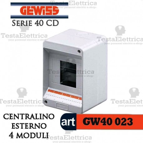

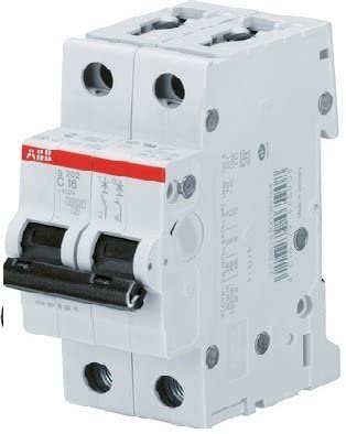

Quello è un vecchio magnetotermico BTicino fuori norma da quasi 40 anni.
Va sostituito con un nuovo magnetotermico (dovrai mettere anche un piccolo centralino elettrico).
Non conoscendo il tuo impianto mi limito a suggerirti di installare un magnetotermico da 16A (anche se il tuo indica 26A) 400 Volt.
Magnetotermico
Centralino 4 moduli:
