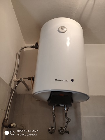

Nella Foto si vedono 2 tubi laterali collegati allo scadabagno che sono i tubi portanti l'acqua calda dal caldaia centrale.
Non vede una valvola su questi tubi.

Per prima cosa io sentirei anche se gli altri condomini hanno il solito problema. Poi, visto che l'hai smontato, avresti dovuto
vedere la serpentina dello scambiatore. Quindi se, come già detto, nella serpentina circola acqua fredda è normale che lo scaldabagno non ce la faccia a scaldare l'acqua. Comunque sia, vedo sui due tubi provenienti dalla caldaia due valvole di chiusura e quindi puoi provare a chiuderle. Però il problema è a monte... e basterebbe chiudere i tubi alla caldaia.

roby ha scritto:Solo un'idea.
Non potrebbe essere che il circuito condominiale per scaldare sia ancora in funzione e stia facendo circolare acqua fredda?
Da quello che vedo la caldaia condominiale funziona come scambiatrice di calore e non come fornitrice di acqua calda.
Hai ragione caro, la caldaia condominiale funziona come scambiatrice del calore
E la tua idea è molto probabilmente è corretta come mi ha spiegato caro Giovanni.
Mi sembra che ancora c'è dell'acqua dentro la serpentina visto che allentando la sicura sul tubo superiore esce di acqua.

giovanni ha scritto:Per prima cosa io sentirei anche se gli altri condomini hanno il solito problema. Poi, visto che l'hai smontato, avresti dovuto
Hai ragione Giovanni, dovevo vedere se dentro la serpentina gira acqua fredda oppure no.
Chiamerò Amministratore del condominio per fargli mandare il tecnico.
Io non sono riuscito a chiudere le valvole purtroppo.

Poi, scusa la curiosità: ma me lo spieghi come hai fatto ad attorcigliare in quel modo i flessibili sotto allo scaldabagno? :shock:
In quelle condizioni ci sta pure che ti si siano rovinati dentro e ti possano abbandonare da un momento all'altro. Non è che per caso la portata della calda è bassa?
Comunque, quando li cambi, prima devi avvitare il maschio al muro e poi avvitare il bocchettone femmina allo scaldabagno. : Wink :

Hai ragione,da principiante ho fatto un casino.
Sinceramente ho cercato di far evitare al tubo di girare ma girava lo stesso qnd stringevo per chiudere.
Sono un incapace assoluto.

Però non hai detto se la portata della calda è più bassa della fredda... Difatti, attorcigliati in quel modo, sicuramente si è annoccata la gomma dentro, riducendo il passaggio. Ora è chiaro che questo particolare non ha niente a che vedere con l'acqua che non si scalda... però a questo punto ci sta tutto. : Fuck You :

Però ho potuto chiudere la valvola dell'acqua che torna verso la caldaia condominiale.
Invece la valvola dell' acqua che arriva dalla caldaia non si chiude.
Ora non so se questa cosa aiuterà a non girare più acqua fredda dentro la serpentina.
Ho riacceso lo scaldabagno da 3 ore e ora l'acqua che arriva è tiepida.
Aspetto fino stasera per controllare a vedere se arriva acqua ben calda.

Finalmente chiudendo una delle valvole vedo che la temperatura dell'acqua è aumentato tanto
Però cercando di chiudere l'altra valvola mi sono accorta non funziona e che l'acqua continua a entrare dentro la serpentina.
