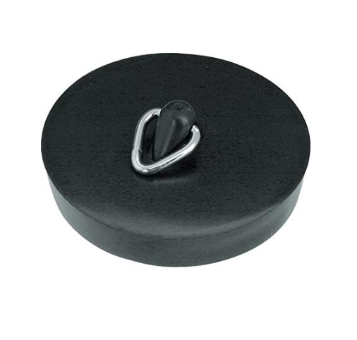

Se è solo per tappare i cattivi odori ti potrebbe andare bene questo di D.50:
Tappo di scarico D.50.png (112.44 KiB) Visto 1284 volte

Scusate non mi sono spiegato devo tappare i tubi che portano l'acqua al lavello
Per intenderci quelli nel muro
non so se sono misure standard (es 3/8")
