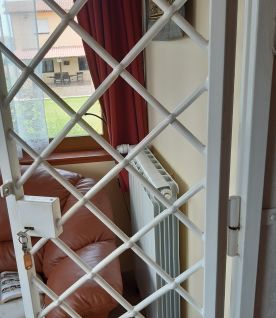

20 anni fà feci fare queste grate, allora non venivano messi gli antistrappo credete che si possano mette ora senza troppi danni. Ciao

Tanto per curiosità: ma come/dove andrebbero messi tali protezioni antistrappo? Immagino che i malintenzionati mettano il piede di porco fra il telaio fisso e quello della grata e facciano saltare i cardini, giusto? Oppure fanno forza nel telaio fisso facendo saltare le tassellature al muro? :? In rete googlando grate antintrusione vengono fuori alcuni esempi, ma confesso di non averci capito molto.

Sono daccordo con te ma serve solo per fargli perdere tempo, il telaio dal muro non lo togli perchè e fissato con ferri di 50 cm infilati nei blocchetti ma basta che tagliano in orizzontale il perno delle 3 cerniere e in due minuti sono entrati, io vorrei evitare questo. Sicuramente da me non vengono dei professionisti. Ciao

Suppongo tu ti riferisca a questi:
Se è così direi che si possono applicare senza grossa difficoltà.

Sempre per curiosità: dove è che si mettono questi perni e come funzionano?

Grazie ma come si mettono.

Sul montante del cancello, parte mobile, si salda e dall'altro si fa un buco col trapano della giusta misura, ed ecco l'antistrappo.
Sul montante 'mobile' si può anche avvitare, ma, credo che la resistenza non sia la stessa che saldandolo.

Grazie vediamo se riesco a trovarli.
