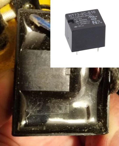

allego qualche foto come richiesto

il teste indica la corrente che arriva al pulsante di avviamento mentre al pulsante di accensione arrivano i canonici 220
per qualsiasi altra domanda/foto o info chiedete pure!!

Da quello che posso immaginare vedendo le foto nella scheda resinata si intravede un relè
Dovresti avere un interruttore generale, i fili a valle dell'interruttore, entrano nella scheda,
dalla scheda due fili che proseguono verso il motore, il relè alimenta il motore quando premi il
pulsante.
Premendo il pulsante a interruttore chiuso dovresti sentire il click dell'eccitazione del relè
Cerca di individuare i fili che fanno capo alla scheda dove sono collegati

Quella scheda resinata è la colpevole del non funzionamento,
puoi provare a rimuovere la resina e scoprire cosa cela.
A mio parere c'è un riduttore di tensione che alimenta il relè
tramite il tasto, i contatti del relè sono adatti ai 1200W del motore

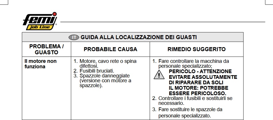

Queste le indicazioni del manuale a riguardo:
