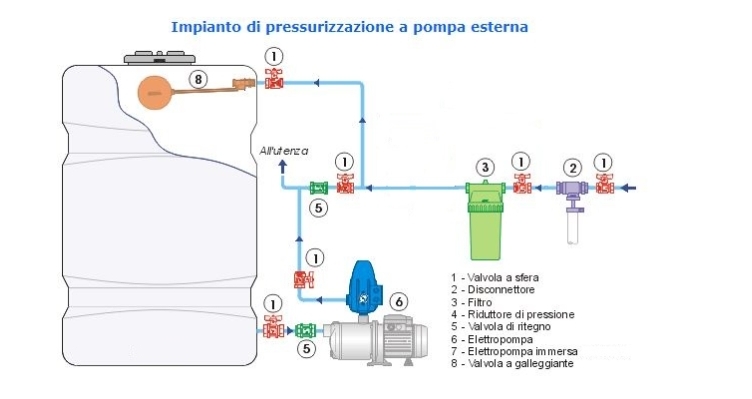

Salve a tutti, in base al seguente schema https://www.pippohydro.com/kit-481-0-Ki ... ,75Hp.html , avrei un dubbio. una volta che apro un rubinetto in casa, si avvia il pressxontrol e dovrebbe chiudere l’elettrovalvola che carica la cisterna, una volta chiusa l’erogazione , leletteovalvola si apre e la cisterna si riempie. Ma ciò che non ho capito è, una volta aperta l’elettrovalvola e quindi vi è un passaggio d’acqua a valle del presscontrol, quest’ultimo , rilevando un abbassamento di pressione, non dovrebbe riattaccare e di conseguenza richiudere l’elettrovalvola? Grazie in anticipo per qualsiasi responso

Questo tipo di impianto monotubo è così , ma si fa solo se il gruppo non può essere messo vicino al tubo di rete principale .
Tu hai questo problema ?
Guarda che la risposta alla tua domanda è qui
Nel link che hai postato .
Funzionamento:
A impianto fermo il serbatoio si riempie automaticamente
Quando la pressione dell'acqua è bassa bisogna azionare l'impianto monotubo
Per poter riempire il serbatoio, bisogna staccare elettricamente l'impianto  monotubo

Altrimenti devi realizzare questo .

Ti ringrazio per le info. A dir la verità pensavo fosse un sistema completamente automatizzato, mi è sfuggito che bisogna intervenire staccando corrente all’impianto…
Ti spiego , in questo appartamento, da qualche mese a questa parte , si ha un calo di pressione ( acquedotto), vi è presente una cisterna con un motore completo di presscontrol, che forniva acqua all’impianto , qualora mancasse quella diretta. Purtroppo, l’unico punto acqua a disposizione, è stato ricavato dalla zona bagno, e non vi è modo di portare un ulteriore linea di carico (a monte ) in funzione al riempimento della cisterna . A quanto ho capito non esistono alternative

Aspetta, guardando un altra pagina dello stesso sito, sembra che invece sia tutto automatico:
IMPIANTO MONOTUBO
In assenza di un punto intercettabile da dove far dipartire una tubazione di andata al serbatoio e una di ritorno per l'ingresso dell'impianto idrico, si potrà realizzare un impianto con un solo tubo;
Ovvero connettendo una sola tubazione che farà da riempimento del serbatoio e, solo nel periodo di utilizzo della pompa, si potrà avere acqua in casa con la pressione della pompa; La limitazione di questo tipo di impianto è che l'ingresso del serbatoio si dovrà chiudere (tramite l'elettrovalvola) per evitare il ricircolo dell'acqua all'interno dello stesso;

E non si può ripristinare il vecchio autoclave?

giovanni ha scritto:Aspetta, guardando un altra pagina dello stesso sito, sembra che invece sia tutto automatico:
IMPIANTO MONOTUBO
Nell'ultimo rigo però riporta questo

Non lo spiega se è automatico o no , dalla spiegazione non si evince . Si direbbe che lo si debba fare manualmente ,

dalmos ha scritto:Non lo spiega se è automatico o no , dalla spiegazione non si evince . Si direbbe che lo si debba fare manualmente ,
In effetti io avevo pensato ad un errore nello schema elettrico: in quel modo l'elettrovalvola è sempre sotto tensione, mentre bastava che a questa gli andasse corrente solo quando attaccava la pompa. In pratica sarebbe bastato mettere l'eccitazione dell'elettrovalvola a valle del press e non a monte come adesso. Quindi: a riposo l'elettrovalvola (NA) fa passare l'acqua perché non alimentata, poi quando il relè del press. attiva la pompa, in contemporanea attiva anche l'elettrovalvola e blocca il ricircolo. O mi sfugge qualcosa?

da dalmos
Quando si sta caricando il serbatoio La pressione dell’autoclave cala come qualcuno aprisse la fontana e in questo caso parte lo stesso la pompa che a sua volta chiude l’elettrovalva E ferma il carico , fermando il carico , si riferma la pompa , quindi riprende il carico , si riabbassa la pressione e riparte il motore eccc e si innesca un ciclo vizioso .

da giovanni
dalmos ha scritto:Quando si sta caricando il serbatoio La pressione dell’autoclave cala come qualcuno aprisse la fontana e in questo caso parte lo stesso la pompa che a sua volta chiude l’elettrovalva E ferma il carico , fermando il carico , si riferma la pompa , quindi riprende il carico , si riabbassa la pressione e riparte il motore eccc e si innesca un ciclo vizioso .
O sbaglio?
A regola se il serbatoio carica significa che la pressione nel circuito è senz'altro maggiore di quella della ripartenza della pompa, altrimenti l'elettrovalvola sarebbe chiusa. Comunque sia, ammettendo pure il formarsi di questo circolo vizioso, non basterebbe ridurre il flusso verso il serbatoio di quel tanto da tenere la pressione del circuito sopra la soglia minima di ripartenza della pompa? In fondo si può immaginare che il tempo di ricarica del serbatoio sia senz'altro maggiore di quello in cui viene prelevata l'acqua alle utenze...(vedi la ricarica di notte quando di solito la pressione è anche maggiore); quindi un flusso minore non dovrebbe creare grossi problemi di riempimento della cisterna. O no?

Se lo scopo da raggiungere è riuscire a non far ripartire la pompa quando l'elettrovalvola apre, forse trovata la soluzione:
invece di prendere il comando dell'elettrovalvola solo dal presscontrol, e quindi averla sempre aperta nel momento che la pompa è spenta, comandarla in parallelo da un pressostato separato, posto all'ingresso della rete e a monte della valvola di non ritorno. In caso di pressione della rete bassa, tiene la elettrovalvola chiusa e la apre solo quando c'è pressione sufficiente. Praticamente con i due comandi in parallelo press + pressostato, quando parte la pompa il press chiude l'elettrovalvola a prescindere ma, quando la pompa si ferma, se la pressione di rete è bassa l'elettrovalvola rimane chiusa. Se invece la pressione di rete è sufficiente l'elettrovalvola si apre e carica il serbatoio. In queste condizioni, anche se la pressione si scarica nella cisterna, non si abbassa mai fini al punto di ripartenza della pompa.
Per cui, se la ripartenza della pompa è a 1,5bar e il pressostato è tarato a 2bar, l'acqua entra in cisterna senza che la pompa riparta.
Quindi mi pare che così la cosa funzioni.
Ecco uno schema che ho trovato in rete di un autoclave monotubo, con il pressostato aggiuntivo:

Forse ti sfugge che rete e utenza sono sullo stesso tubo .

Chiedo scusa mi piacerebbe installare l'autoclave monotubo secondo il disegno indicato ma la mia curiosità è sapere se l'acqua del serbatoio è stagnante o in circolo. Ringrazio chi mi potrà rispondere e chiedo scusa per la mia ignoranza.

è stagnante fino a quando la pressione della rete scende sotto la soglia d'intervento
del press control che a sua volta fa partire la pompa
